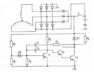

    WItam,
    ponieważ nie jestem zbyt ogarnięty w elektronice, a chcialbym dokłądnie zrozumieć zasadę działania regulatora napięcia w alternatorze mam kilka pytań:
    1. po co dokładnie jest dioda D1 w schemacie
    2. nie wiem czy dobrze rozumiem, ale w momencie kiedy na R1 napięcie osiąga wartość napięcia regulacji ( napięcia przebicia diody? ) wówczas t1 zaczyna przewodzić. teraz mam pytanie, w jaki sposób jest porównywane to czy on ma jeszcze ładować czy nie i jakim pradem.

    D1 jest do tłumienia napięcia samoindukcji uzwojenia wzbudzenia.

    Jezeli Rf to jest uzwojenie wzbudzenia (wyjatkowo to ktos glupio na tym schemacie przedstawil )to dioda D1 sluzy do zjadania przepiecia ktore moglo by siepojawiac w chwili wylaczania tranzystora T3. Czyli chroni ten tranzystor przed przepieciem. Brakuje na tym schemacie kontrolki ladowania, szeregowo z wlacznikiem Z
    Poza tym po wylaczeniu zaplonu caly czas bedzie plynal prad prez wzbudzenie i rozladduje sie akumulator.
    Jednm slowem schemat do bani.

    hmm a w jakim obwodzie ( przez jakie elementy ) płynie prąd w momencie kiedy następuje zatkanie t2 i t3 Bo myślałem że właśnie jakoś przez D1 ( bo rozumiem że kiedy napięcie osiągnie wartosć regulacji t2 i t3 są już zatkane i prąd przez uzwojenie wzbudzenia nie płynie ? )
