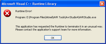

    Mam zainstalowane AVRstudio 4.18.716 i próbuje wykonać symulację projektu zrobionego w WinAVR 20050214. Za każdym razem otrzymuję komunikat:
    AVRstudio i błąd wczytywania pliku elf
    Przerabiam właśnie kurs "Programowanie procesorów w języku C" z Elektroniki dla Wszystkich i używam tej samej wersji co autor.
    Czy problemem może być zbyt duża różnica czasowa pomiędzy programami?
    Czy ktoś ma pomysł jak pogodzić kompilator i symulator?

    Błąd był już opisywany. Nowe avr-studio mają problem z debugowaniem programów skompilowanych w starych gcc. Zainstaluj nowsze winavr i będzie git.

    Dzięki faktycznie z nowym winavr działa.
    Później będę się martwił j faktem jeśli jakiś przykład nie będzie się chciał kompilować.

    WinAVR jest akurat kompatybilne wstecz. Poza tym nie ma sensu się uczyć na przykładach z 2005 roku bo wiele się od tamtego czasu zmieniło, np nazwy wektorów
