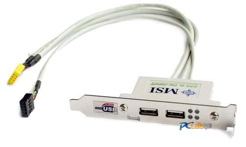

    strykul napisał:
    jednak nie udało mi się znaleźć gniazdek USB, które miałyby mocowanie na wkręty do płaszczyzny.
    Czegoś takiego? Śledź USB, odkręcasz blaszkę i masz. Da się znaleźć śledzie audio do podobnego wykorzystania.
