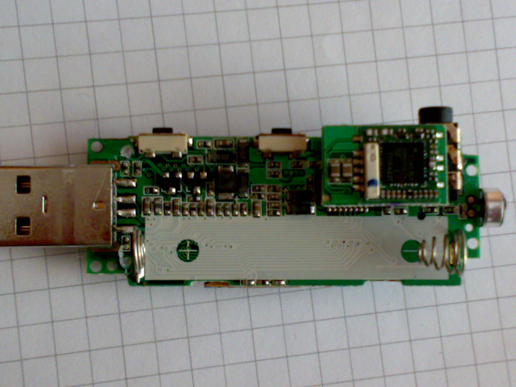

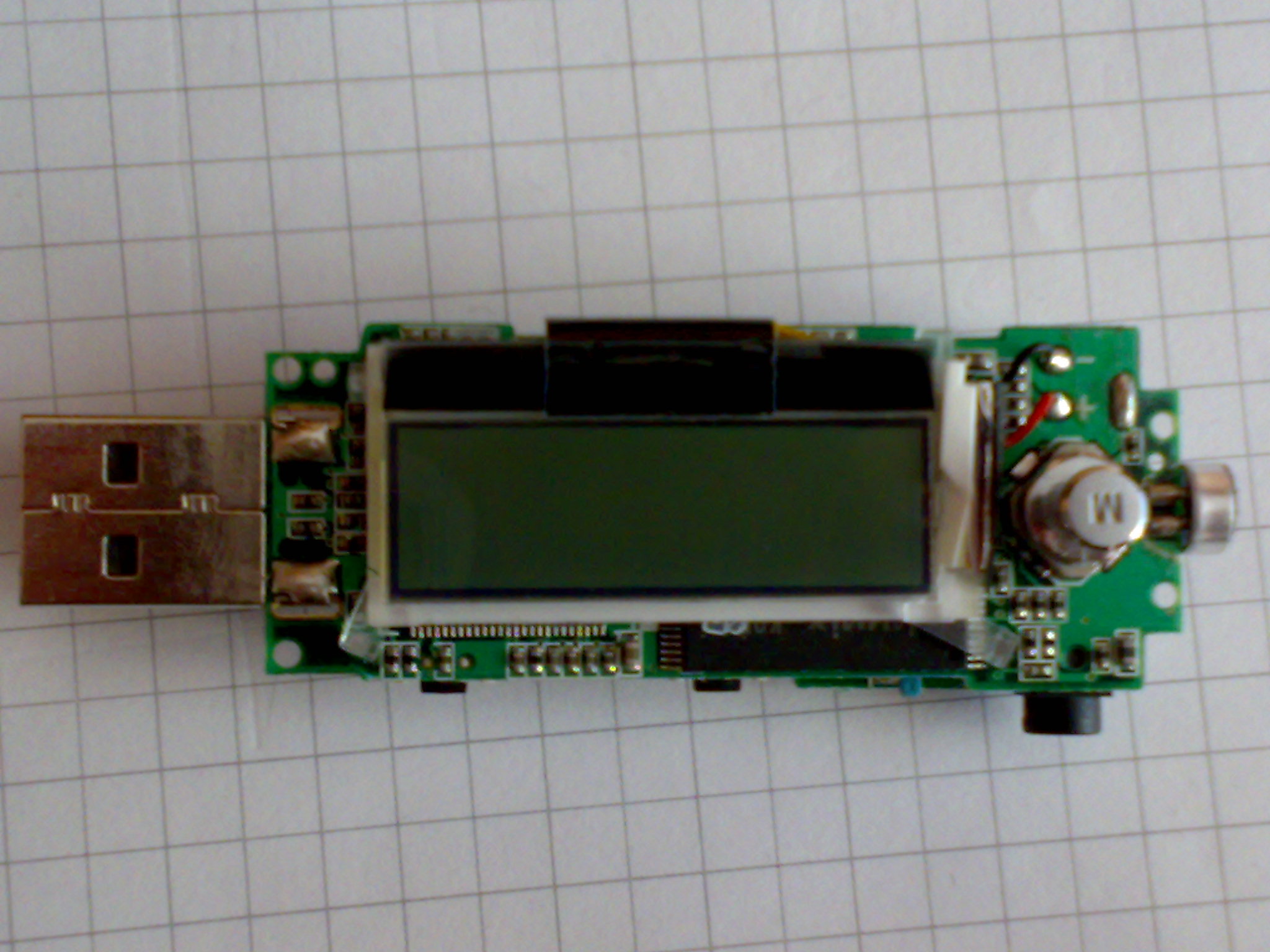

    Mam problem z moim trekstorem i.Beat Cebrax FM, słuchając muzyki nagle mp3 wyłączyła się, zmieniłem baterie i grała przez jakieś 15 min, sytuacja powtórzyła się jeszcze 2 razy i za trzecim razem gdy włożyłem ostatnią baterie to mp3 się już nie włączyła, próbowałem wgrać soft ściągnięty ze strony www.trekstor.de ale ten soft nie wykrywa mojej mp3. A podłączyłem ostatnio moją mp3 trzymając przycisk PLAY i komp wykrył ją jako "Player Recovery Devices Class" że komputer nie mógł znaleźć sterowników to tego więc wskazałem mu katalog z nowym softem który ściągnąłem. Komp zainstalował te sterowniki i wgrałem najnowsze oprogramowanie w trybie "Player Recovery Devices Class" ale teraz jak podłączam mp3 do kompa to słychać dźwięk że mp3 została podłączona, ale nie ma jej w moim komputerze. Pomóżcie Proszę.

    U mnie pomogło podpięcie do kompa do którego jeszcze nigdy nie była podłączana. Ale fakt jest faktem że bez przyczyny nie wysiadła. Ja zrobiłem tą aktualizację i było ok przez tydzień. Potem konieczny był ponowny update i tak około 10razy aż siadła całkowicie. Pomogło poprawiania lutów na kości pamięci. Co do Twojego problemu to powiedz czy wyświetlacz LCD świeci jak jest mp3 podpięta do PC? Aha sprawdź czy HOLD (blokada klawiszy) nie jest załączona.

    Wybaczcie że dopiero teraz odpisuje, ale próbowałem podpiąć ta mp3 do innych komputerów i nic :(
    Mp3 padła mi po tym jak wgrałem na nią kilka plików w formacie .wma i od tego czasu ani róż.
    LCD teraz przestał świecić, przycisk HOLD jest wyłączony.
    Jak by kolega pokazał mi na załączonych obrazkach które luty trzeba poprawić byłbym wdzięczny.
