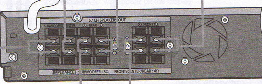

Mam kino domowe Samsung HT-P10. Chciałbym żeby chodziło w zestawie 2.1. Mam dwie kolumny frontowe 8 Ohm każda. Mam też aktywny subwoofer z wejściem wysokopoziomowym. Czy można to jakoś podłączyć ? Jeżeli tak to proszę o rozrysowanie schematu. Zamieszczam widok wyjść w kinie.
Przednie podłączasz pod front, a w subwooferze masz wejście wysokopoziomowe? Jeżeli tak to podłączasz pod subwoofer, jeżeli nie to musisz kupić specjalny konwerter.
Subwoofer ma wejście wysokopoziomowe na 4 kable [2 lewe i 2 prawe]. Natomiast kino ma wyjscie na subwoofer pasywny czyli 2 kable. [prosze dokładnie przyjrzeć się schematowi]. Czy da radę to podłączyć ?
A jak w takim wypadku podłączyć 1 kabel (+ i -) z wyjścia na subwoofer do wejścia wysokopoziomowego w subie [tam są 4 wejścia - lewy + - i prawy + -] ?
Nie ma to znaczenia. Do któregokolwiek nie podłączysz będzie działać. Tam są 2 wejścia po to żeby nie mając stosownego wyjścia tak jak ty można było zebrać bas z obydwu kanałów. w twoim przypadku masz już przetworzony dźwięk na subwoofer i podpinasz tak jak ci mówiłem.
