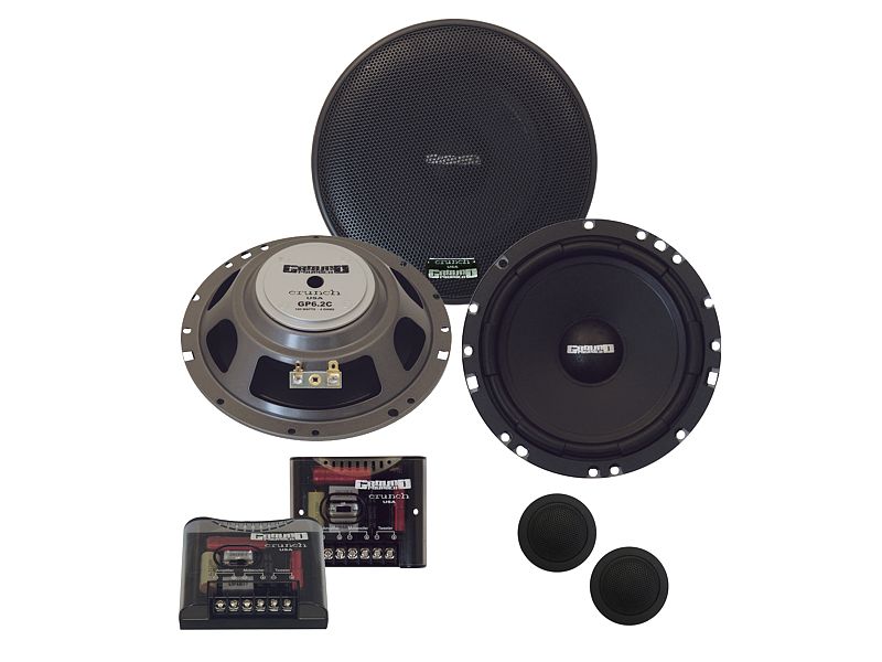

    Mam pytanie ktory jest plus a który minus w głośniku poniżej

    Przecież to zawsze jest oznaczone, z tego co widzę w tym przypadku po prawej jest +

    To podłącz np 1.5v bateryjke.
    Jak polaryzacja ci się zgodzi to membrana powinna zostac wypchnięta do przodu.

    Plus ma szerszy konektor
