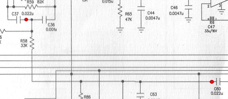

    Jeśli masz przywięk na 6 nodze wstaw na próbe rezystor powiedzmy 10 k na wejściu C37 i na wyjściu C60
  • #10 8758511
    Dzidzia85
    Wstawiłem R 10K w punkty jak na foto i nie ma różnicy. Czy należy odlutować jakiś element gdy R 10K jest wstawiony? Jeszcze jedno, nie wiem czy to ważne, ale po kilku dniach walki z tym CB padła mi wkładka mikrofonowa, a wcześniej była OK. Czy to możliwe, że walnięte radio ją wykończyło?
    Jak dotykam wejścia R 10K to nic się nie dzieje, a jak dotykam wyjścia to w drugim CB słychać przydźwięk.

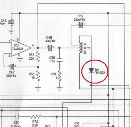

    SP5ANJ
    Spoczywaj w Pokoju
    Dioda modulacyjna jest tutaj na czerwono (wg schematu podanego wyżej) :

  • #16 8766158
    maylo
    Wystarczy aby sprawdził czy w FM-ie go słychać. Jesli też nie to nie dioda mod...
