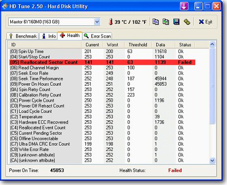

    Nie kojarzę gdyż nie używam Samsungów. Trochę odbiegniemy od tematu ale będzie można coś wykluczyć. Zrób SMART dysku programem HDTune i wklej każdą zakładke na forum.
    Przykład: DualCore Intel Pentium E2160 1.8 GHz na jaki mogę zamienić?
    Napisz coś o tym swoim zasilaczu.

    Dane z HDTune:
  • #12 8753461
    -XantiO-
    Z tego co widać to dysk jest do wymiany końcowe sektory padnięte
