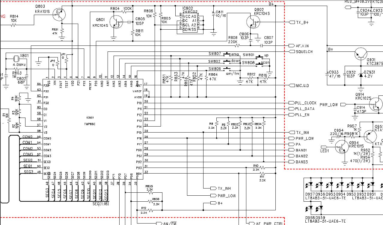

    Witam. Mam na stole takie radio. Wyświetlacz pokazuje kanał 9 zakres "I". Napięcia sprawdziłem i są ok. Oto fragment schematu z przyciskami:
    TTI TCB-660 Nie działają przyciski.
    Na każdym z przycisków jest napięcie ok 3,7V. Ginie oczywiście po wciśnięciu.
    Radio daje się uruchomić w trybie serwisowym tylko że nie można przełączać zakresów. Przyciski w ogóle nie reagują... Nie działa też tx. Na płycie znalazłem spalona dumper diodę. Pewnie ktoś odwrotnie podłączył... Co myslicie koledzy?? Procesor??

    Napięcie na emiterze q931 i dz931 jest stabilne? Jeśli coś na tym stabilizatorze się działo to masz duże prawdopodobieństwo uszkodzenia portów w procesorze, a radio zostało prawdopodobnie uszkodzone przy pierwszym podpięciu.
  • #4 8755688
    scalak4
    Nie mam czasu jak na razie na to radyjko ale tranzystor o którym piszesz był nadzwyczaj ciepły.. ale napięcie na E było ok 4.2v (tak jak na schemacie) i stabilne... Jutro zajrzę. Ale dzięki za odp.
