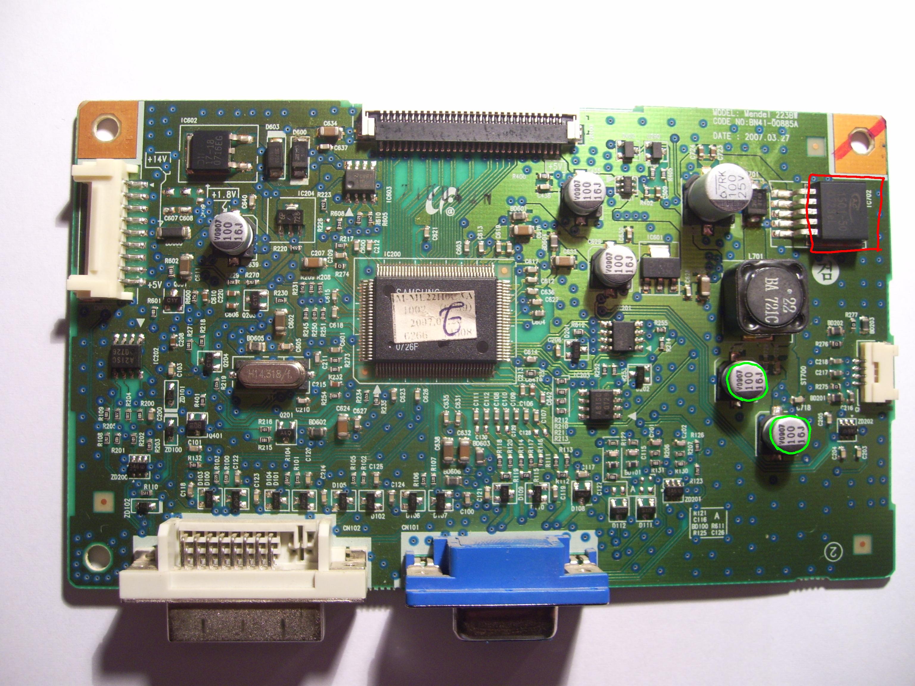

    Samsung 226BW 22'' - nim do mnie trafił czasem sam się wyłączał i pewnego razu już się nie uruchomił. W zasilaczu były spuchnięte kondensatory które wymieniłem, ale monitor dalej się nie uruchamia.
    poniżej zdjęcie płytki monitora:
    Samsung 226BW 22'' - nie uruchamia się
    na początku podejrzewałem konwerter DC/DC zaznaczony na czerwono ponieważ nigdzie na płytce nie było napięcia 5v ale wydaje mi się że jest sprawny ponieważ po zmierzeniu napięć na nim
    licząc od góry
    na pierwszej nóżce jest 15.8v
    drugiej 4.82v
    czwartej 5.14v
    napięcie 5v dochodzi z niego do kondensatorów zaznaczonych na zielono i już nigdzie dalej go nie ma (chodzi mi o to że w punktach na płytce gdzie jest oznaczenie że powinno być 5v tego napięcia nie ma)
    napięcia 3.3v i 1.8v są w porządku
    niepokoi mnie jeszcze owe napięcie 15.8v ponieważ na płytce jest oznaczenie 14v i się zastanawiam czy 15.8v to nie za dużo. - 15.8 wychodzi już z zasilacza.
    Na koniec dodam jeszcze że w zasilaczu były kondensatory 820µF/25V których nigdzie dostać nie można i poradzono mi abym wymienił je na 1000µF/25V.

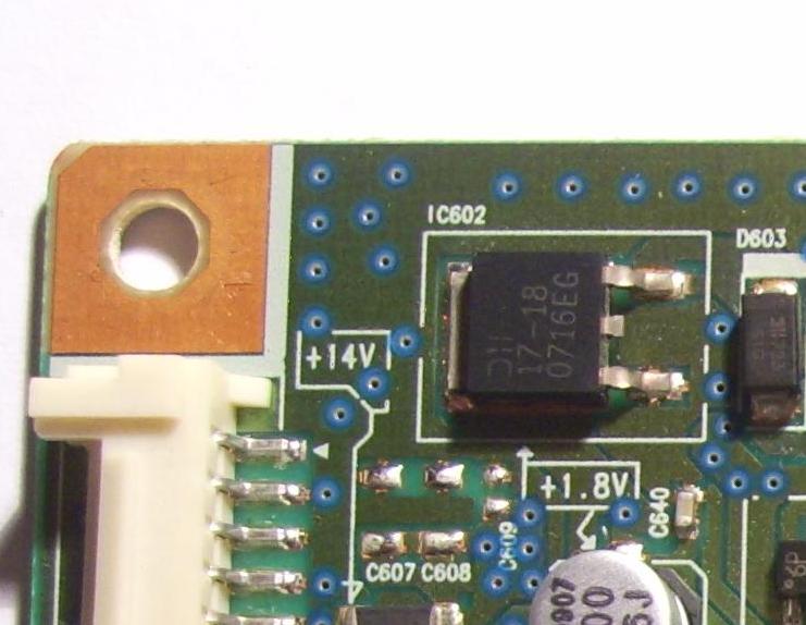

    Witam a czy sprawdzałeś czy ten element jest sprawny?

    Nie sprawdzałem wcześniej
    Teraz sprawdziłem i napięcie na jednej nóżce wynosi 1.94v a na drugiej -1.8v
    Nie jestem mistrzem w tych sprawach i nie wiem gdzie szukać, na forum znalazłem schemat niby do tego monitora ale płytka się tam trochę różni przez co nie mogę się w nim połapać.
    Link do schematu

    Odłącz tasmę od panela i włacz monitor. Jeżeli zapali się podświetlenie to uszkodzony jest T-con panela- zwiera 5v.
  • #5 8784114
    Balzat
    Sprawdziłem, odłączyłem taśmę panelu ale podświetlanie się nie zapala.
