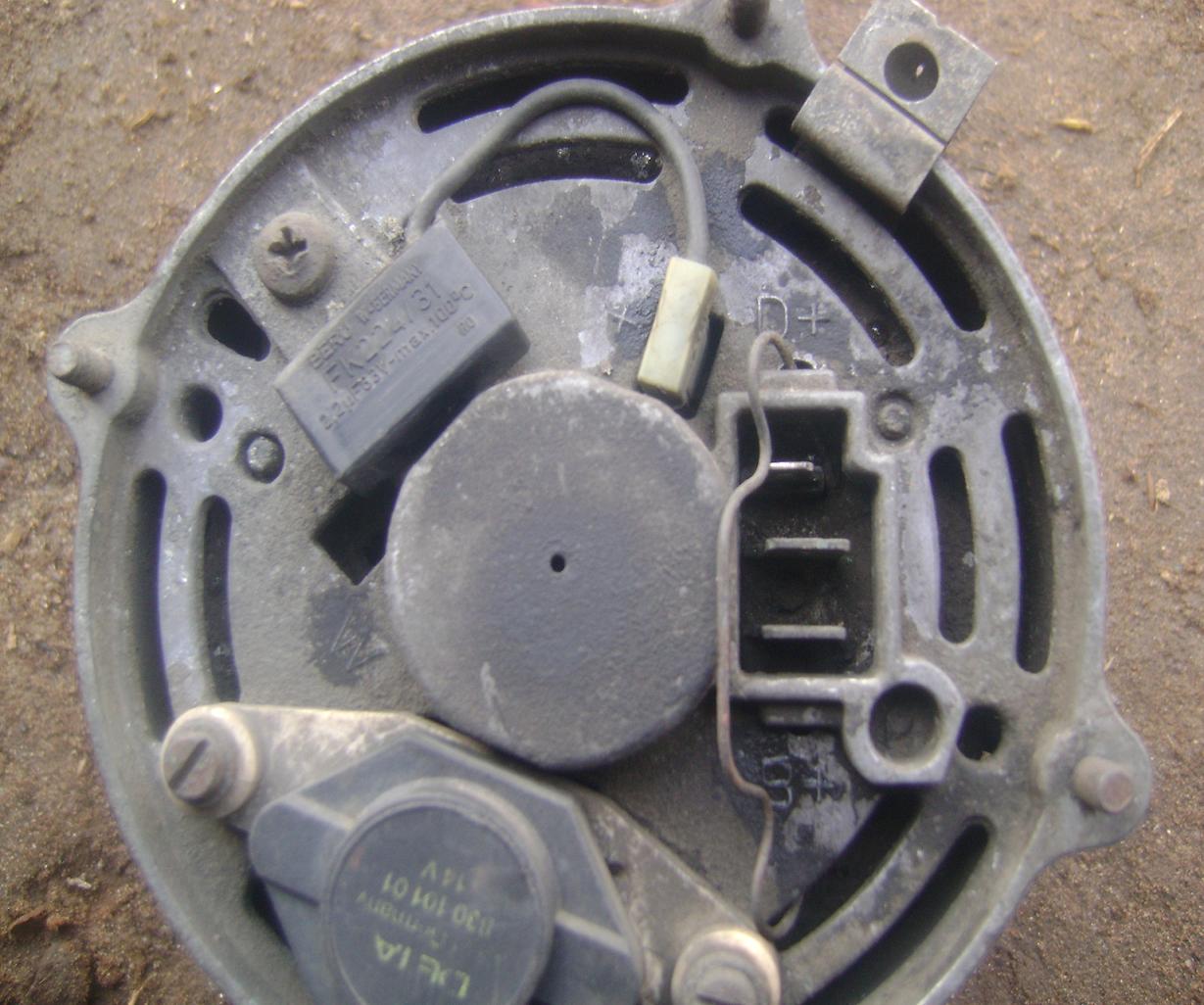

    czy można podłączyć te alternatory do ciągnika c-360 ?? jak to podłączyć żeby było ładowanie ,gdzie podłaczyć kontrolkę ładowania i amperomierz
    • Podłączenie alternatora VW do ciągnika C-360 - jak to zrobić? alternator....jpg (174.75 KB) Musisz być zalogowany, aby pobrać ten załącznik.
    • Podłączenie alternatora VW do ciągnika C-360 - jak to zrobić? altek.jpg (166.93 KB) Musisz być zalogowany, aby pobrać ten załącznik.

    zamocowanie zrobię bez problemu... chodzi o kable wzbudzenie itp. z tego co widzę to regulatory one mają a co z resztą kabli

    czli te dwa d+ obowiązkowo pod akumulator czy mogę jeden??
    czyli one są samo wzbudne?? a na drugim foto pod co jest ten wejscie oznaczone +

    Tam NIE MA dwóch złącz oznaczonych jako d+.
    Przecież w linku powyżej jest wyjaśnione, co do czego...
    I pomyśl trochę, czemu tam się podłącza zasilanie (przez kontrolkę).

    B+ pod akumulator
    D+ pod kontrolkę

    Nie! Dwa duże to B+ i to są prądowe, jeden mały konektorek to D+ i tam idzie jeden kabelek od żaróweczki kontrolnej ładowania.
    Na drugiej fortce zamiast dwóch dużych konektorów jest śruba, i jakby Kolega się przyjrzał to też widać oznazenie B+.
    Te dwa duże konektory w pierwszym alternatorze są ze sobą połączone: można brać prąd z jednego lub drugiego bądż też z obu.
    Pierwszy jest z Golfa 1 drugi z Golfa 2.
    No i na koniec pytanie Kolegi: "co z resztą kabli"? Odpowiedź - wyrzucić, stary regulator też.

    chodziło mi o B+ bo są 2 i myślałem ze wystarczy podłączyć jeden na aku. ok ten jeden altek wiem jak podłączyć ten drugi podobnie d+ na kontrolkę i zacisk na śrubę na akumulator ... a co z amperomierzem jak bym chciał do nich podłączyc czy to jeden koniec na b+ i drugi na + akumulatora(kabel rozrusznika)

    B+ są zdublowane, by bezpiecznie płynął duży prąd.
    O podłączeniu amperomierza pisałem na forum osobiście i zamieszczałem obrazki (lata temu).
    D+ poprzez żarówkę na WYŁĄCZNIK. Podłączony na stałe będzie rozładowywał akumulator.
    Żadnego amperomierz samochodowego NIE obciążysz rozrusznikiem. Pomyśl czemu.

    rozumiem on ma pokazywać pobór prądu i ładowanie . czyli na + aku. alternatory są od jetty, interesuje mnie tylko do czego jest ten (+) nad d+

    Kondesator odkłóceniowy.
