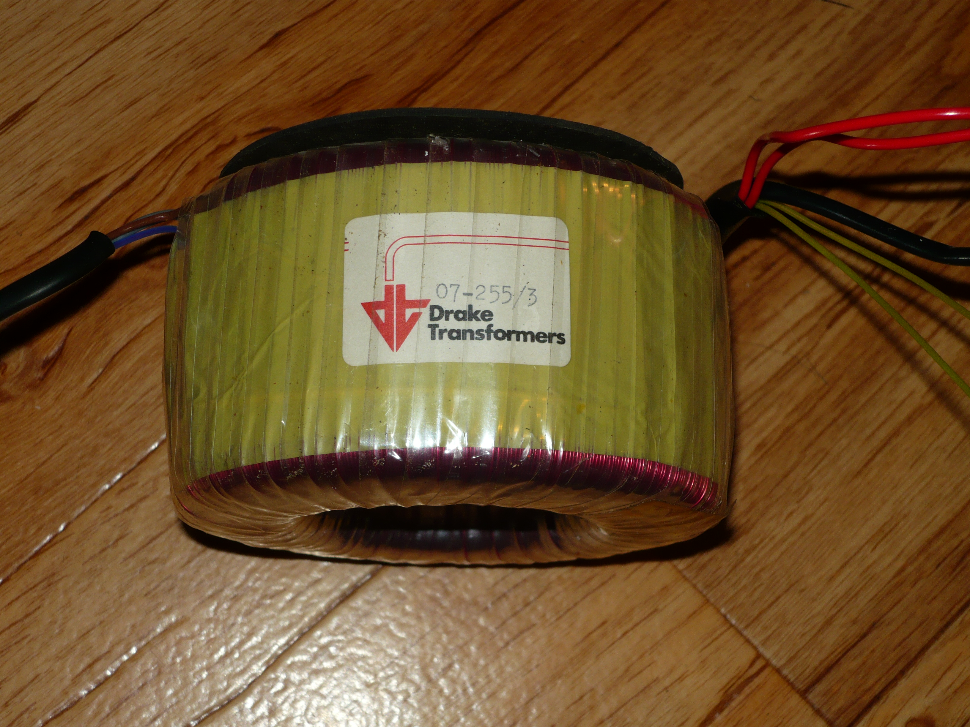

    Mam transformator o którym nic nie wiem !
    Możecie mi powiedzieć ile ten transformator ma Volt i ile ma Wat chciał bym się też dowiedzieć którymi kablami go podłączyć .
    Na tym zdięciu na transformatorze jest napisane [07-255/3 Drake transformers ]. Jakaś dziwna nazwa [transformers] ? .Jak coś z najdziecie to napiszcie !!
    Ile ten transformator ma mocy i na jakie napięcie?

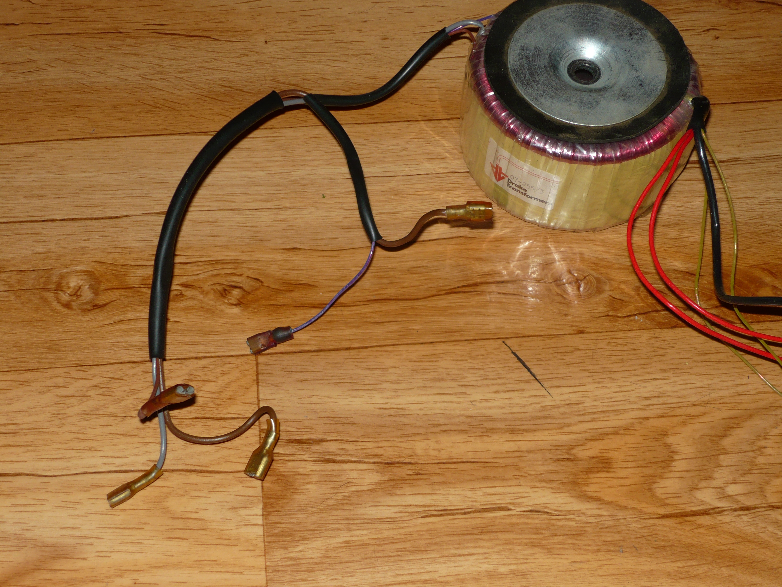

    Niżej znajduje się cały transformator
    Nie wiem jak go podłączyć do sieci 230V .Z transformatora wychodzą 3 przewody fioletowy ,szary ,brązowy.
    Powiecie jak go mam podłączyć?

    Masz miernik? Zmierz oporności między tymi przewodami co napisałeś. Tam gdzie największa oporność tam podpiąć zasilanie ten trzeci przewód to może być odczep w uzwojeniach. Trafo może być nawijane 2x120V , dlatego wychodzą trzy przewody

    Zmierzyłem i wyszło mi tak .
    Brązowy -szary 1,1 najmniejsza
    Fiolet - szary 8,6 i się zmienia .
    Brązowy -fioletowy 9,9 i się zmienia
    mierzyłem miernikiem o 200 ohm .
    i który mam podłączyć .

    Podłącz w szereg z uzwojeniem żarówkę np 75 W i zacznij od kombinacji gdzie największa rezystancja. Jeżeli żarówka rozbłyśnie to zonk, trzeba szukać innej kombinacji. Jeżeli nie to, trafiłeś na pierwotne. Jeżeli po ok minucie nie będzie się grzało to jest ok :-)

    No dobra spróbuje to zrobić na moje to chyba fioletowy i brązowy .
