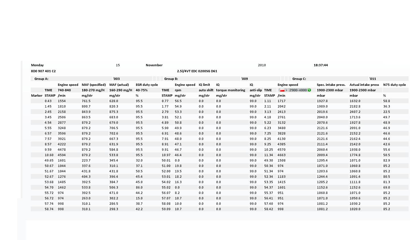

Audi A4 2.5 TDI 1999r Analiza logów

    #2 8753091
    brandy-p
    Zacznij od statycznych 000, 001,003,004
    I w B.S. 000,003,004,011
    To na początek
  • #3 8753153
    #4 8753200
    brandy-p
    Oczywiście loguj każdą grupę osobno.
  • #5 8769865
    telik0006
