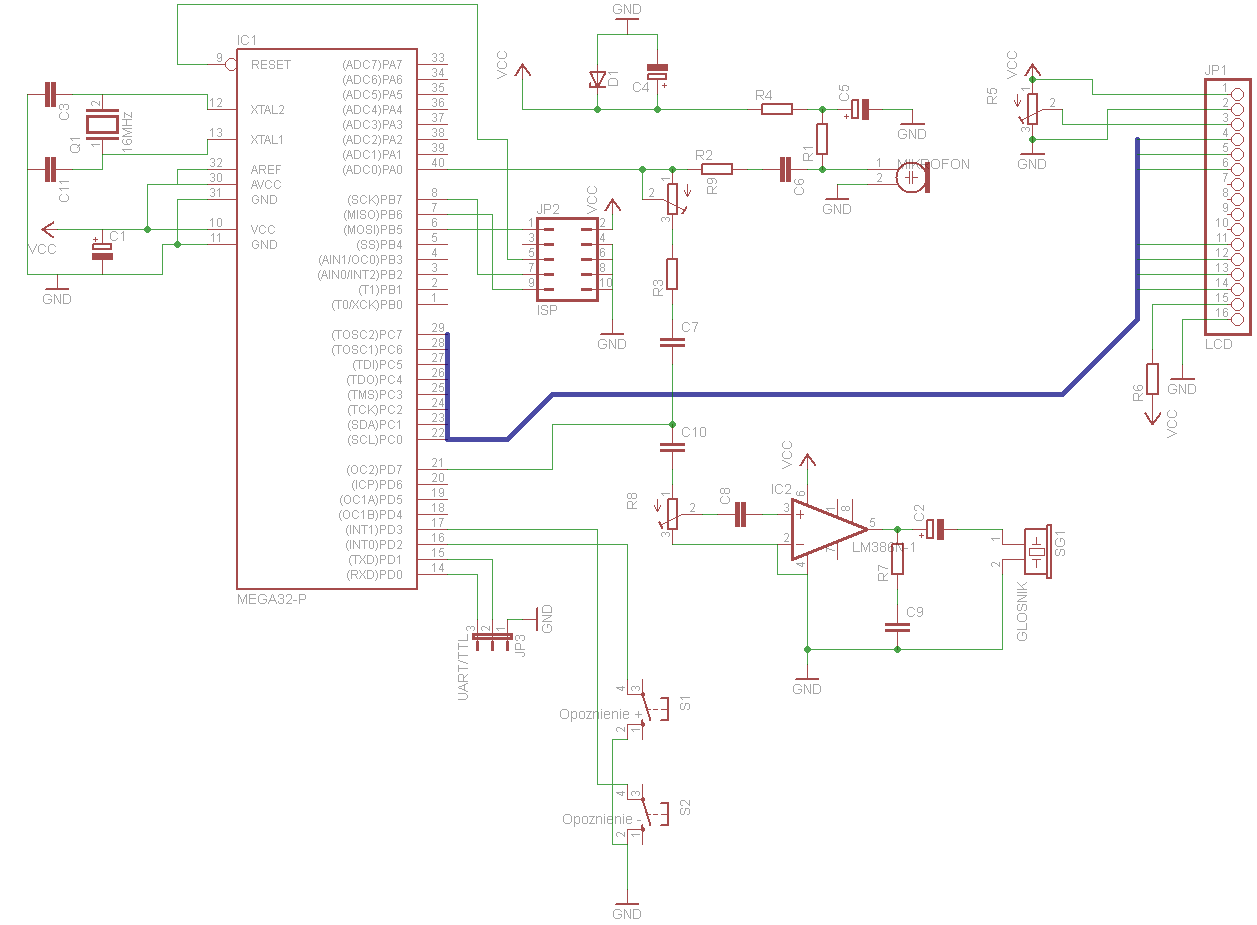

    Mam do zrealizowania projekt kompetencyjny "Cyfrowe echo" cały projekt ma opierać się na ATmega32, a program ma być napisany w C (AVR Studio). Schemat nie był problemem gdyż częścią analogową (podłączenie mikrofonu i głośnika) wzorowałem na tym: Link, wprowadziłem tylko 2 modyfikacje, podłączyłem mikrofon do ADC, a głośnik do OC2 z myślą wykorzystania PWM. Niestety problem pojawił się gdy nadszedł czas pisania programu :/ wstępne założenie było takie, że do generowania opóźnień użyje buforu kołowego, ale obawiam się, że ten pomysł nie jest do końca dobry gdyż uzyskane opóźnienie będzie małe (ATmega będzie taktowana kwarcem 16MHz), a jeszcze trzeba tym opóźnieniem sterować... dochodzą też dwa problemy związane z odbiorem i generacją dźwięku mianowicie czy sygnał z mikrofonu nie będzie za słaby dla ADC i czy to PWM nie będzie mi przypadkiem charczało.
    Dlatego też chciałbym się poradzić i zapytać jak ten problem ugryźć tak, żeby sobie zębów nie wybić... i nie nabawić się nerwicy...
    Schemat (prosiłbym też o jego sprawdzenie) wartości takie jak w pierwowzorze :D

    Projekt wygląda na ciekawy. Rób go etapami; najpierw uruchom przetwarzanie C/A (wyjście PWM), wypuść na głośnik jakiś sygnał testowy; potem wejście mikrofonowe i przetwarzanie A/C; sygnał poprowadź (bez opóźnienia) do C/A; sprawdź czy jakość dźwięku cię satysfakcjonuje; poeksperymentuj z częstotliwością próbkowania i rozdzielczością; potem zrealizuj linię opóźniającą i jej sterowanie. Życzę powodzenia!

    Pokombinowałem i mi wyszło takie coś:
    Obrazek:
    [AVR][C] Cyfrowe echo na ATmega32
    Schemat w Altium w załączniku... nie wiem czy to dobrze wyszło... jest to sam schemat połączeń "mapowania" przetworników adc i dac z przerzutnikiem i kostką pamięci zasilanie i masa i wszystko inne zostało pominięte... wywnioskowałem, że 16 bit adresu (A15) jest nie używany gdyż pamięć kończy się na adresie 0x7FFF czyli 0x8000 jest już poza zakresem :F i tak oto udało mi się za mapować pod adresem 0x8001 i 0x8002 przetworniki...
    Proszę o ew. poprawki/sugestie :D

    Koncepcja jest bez zarzutu ;) W realizacji zauważyłem trzy błędy. Pierwszy: wejścia RAM-u OE\ i CS\ są zamienione miejscami; A15 procesora powinno dochodzić do CS\. Drugi: wejścia 1 i 4 układu 7400 powinny iść nie do linii AD0 i AD1, ale do A0 i A1 (wyjścia Q1 i Q2 układu 74573). Trzeci: wejście OE\ układu 74573 powinno być dołączone do masy, a nie do OE\ procesora, bo wyjścia adresowe A0...A7 muszą być aktywne zawsze, a nie tylko podczas operacji odczytu.
    Poza tym należy pamiętać, by wejścia dwóch nieużywanych bramek układu 7400 dołączyć do masy lub +5V. Zakładam że układ będzie z rodziny HC lub HCT, a więc w technologii CMOS.

    Naniosłem poprawki :D
    Mam nadzieję, że teraz jest dobrze :D (w załączniku poprawiony schemat w Altium)
    Ponadto w C sposób komunikacji będzie chyba wyglądał następująco (o ile się nie mylę)
    #define ADC_Output           *((volatile u08*)0x8001)
    #define DAC_Input            *((volatile u08*)0x8002)
    czyli trzeba wskazać (zrobić wskaźnik) na dany adres :D tylko nie wiem czy to automatycznie wybierze kierunek przepływu informacji (Odczyt/Zapis)... Czy trzeba w programie jeszcze jakąś flagę ustawić...

    Wygląda dobrze. Tylko wyjścia 8 i 11 układu 7400 są niepotrzebnie dołączone do masy. A pin 20 układu 74573 musi być dołączony do VCC.
    Jest OK. Kierunek będzie określony przez operacje:
    u08 adc;
    adc = ADC_Output;
    DAC_Input = 123;
