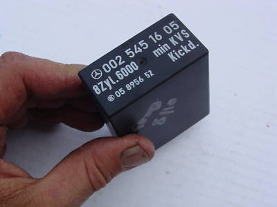

    Czyli z tego co rozumiem to oprócz srebrnego przekaźnika mam szukać także w tym czarnym:
    KE-Jetronic - wtryskiwacz rozruchowy nie dostaje prądu.
    Dzisiaj przelutuje luty na tym przekaźniku o którym wspominasz (mały) i jak nie pomoże to pewnie trzeba będzie szukać srebrnego przekaźnika (przepięciowego)...

    Tak , w tym czarnym "pudełku" są dwa / gołe / przekażniki. Mniejszy jest od wtrysku rozruchowego.
    Sprawdzałeś czy masz napięcie na wtyczce rozruchowego na momen po włączeniu kluczyka , czy też wtrysk paliwa z niego?
    Tem na zdjęciu , z bezpiecznikiem , nie ma nic wspólnego z wtryskiem rozruchu ale ma z zaworem obejściowym - wolnych obrotów , gdy on nie poda napięcia będą podwyższone wolne obroty.
