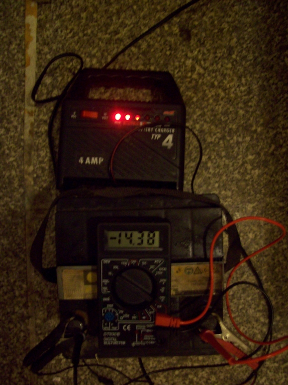

    Witam pożyczyłem prostownik od kumpla co kupił w markecie za 35zl ;) ale działa lądują moja centre plus 40Ah już 2 noc i prostownik zatrzymał się na 75% (skal jest 1.min 2.0% 3.50% 4.75% 5.MAX) i nic dalej druga noc czy akumulator padnięty czy prostownik do du...y
    Akumulator pokazuje 13v a prostownik 11,9v prawidłowo?
    Czy do bezobsługowego podczas lądowania prostownikiem otwiera się korki ? by je otworzyć muszę rozebrać górna cześć.

    Ten wskaźnik naładowania to amperomierz w formie linijki LED... w miarę ładowania akumulatora rośnie jego napięcie i spada prąd ładowania. Teoretycznie w pełni naładowany akumulator pobiera prąd mniejszy niż 1A ale w praktyce różne akumulatory mogą się różnić napiciem znamionowym, podobnie tego typu prostowniki mają spory rozrzut napięć wyjściowych. Ciężko więc na podstawie pomiaru samej wartości prądu ładowania jednoznacznie określić stopień naładowania akumulatora.

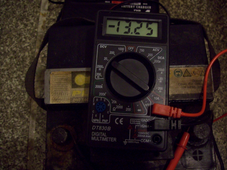

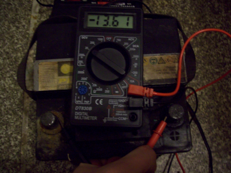

    Czyli może być on naładowany? lampka ledwo co się świeci na 75% lampki w miarę naładowania znikają od strony min do max kiedyś jak ładowałem tym dziadostwem inny aku to dochodziło do końca...
    Ładowanie akumulatora 2noc CENTRA PLUS Ładowanie akumulatora 2noc CENTRA PLUS Ładowanie akumulatora 2noc CENTRA PLUS
    Wygląda to tak :
    2.foto akumulator podczas ładowania.
    1.foto akumulator odłączeniu ładowania (po około 10min)
    3.foto akumulator od razu po odłączeniu ładowania
    13,15v po około 20min

    Jak ten miernik jest podłączony że pokazuje - ??
    Czy czarna wtyczka nie powinna być tam gdzie COM a czerwona gdzie V/Ω ??
  • #9 8760083
    tzok
    Moderator Samochody
    Powinna ale i tak nie zmieni to wskazania, polaryzacja też nie ma tu znaczenia.
    Mam tylko nadzieję, że do pomiaru prądu autor właściwie podłączył przewody do miernika - tj. jeden do COM, a drugi do 10ADC.

    Pytanie o akumulator a z konieczności dyskusja o użytkowaniu miernika. Oczywiste, że miernik jest niewłaściwie podłączony. I nie chodzi o polaryzację, lecz pomiar przez bocznik dla pomiaru 10 A. Chociaż jak sprawdziłem daje to błąd rzędu ~ 10 %, czyli nie rażący, ale fałszuje stan. I można podejrzewać, że stan akumulatora jest bardzo poprawny.

    Skąd Ci wyszło te 10%?!? Woltomierz ma rezystancję 1 MOhm, a bocznik 0,01 Ohm, jaki wystąpi na nim spadek napięcia przy napięciu mierzonym 14V?
