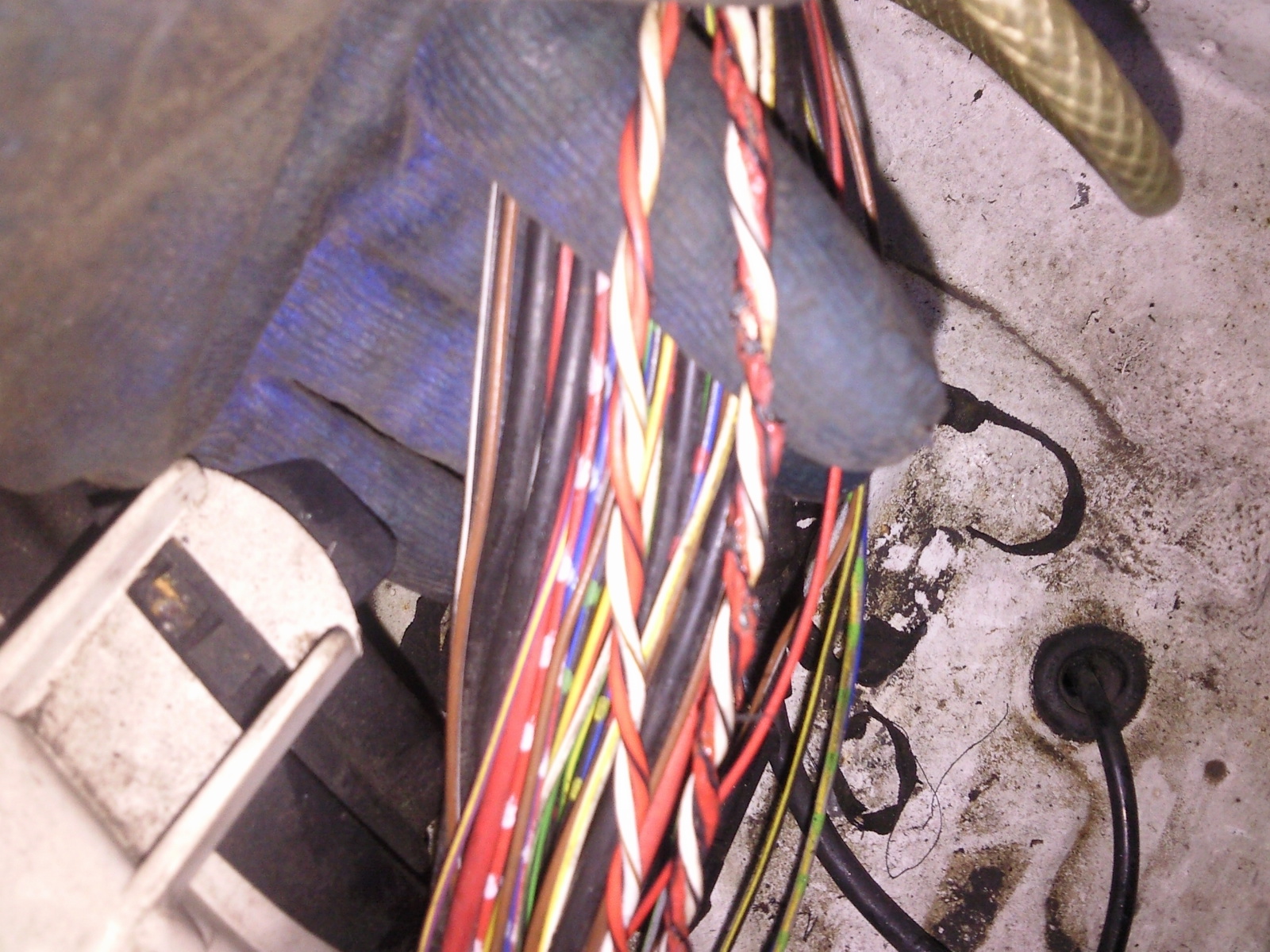

    witam. czy ktoś wie od czego są te dwie skrętki przewodów? bo na jedny zrobiło się zwarcie( już usunięte) ale silnik kręci a nie odpala i świeci kontrolka EDC. Silnik diesel 5 cylindrowy.
    mercedes benz vario od czego to przewody?

    Napisz coś więcej np rok, model itp. ale myślę że to komunikacyjne druty a jeśli miały zwarcie do mogło coś upalić w elekrtonice silnika i nie ma łączności z immobilaizerem itp.....

    SILNIK ODPALONY już nie ważne od czego to ..w sterowniku nic się nie upaliło.

    Jeśli dla kogoś jest jeszcze to ważne to pierwsza skrętka przewodów jest od zaworka początku wtrysku idąca od pompy do komputera.
