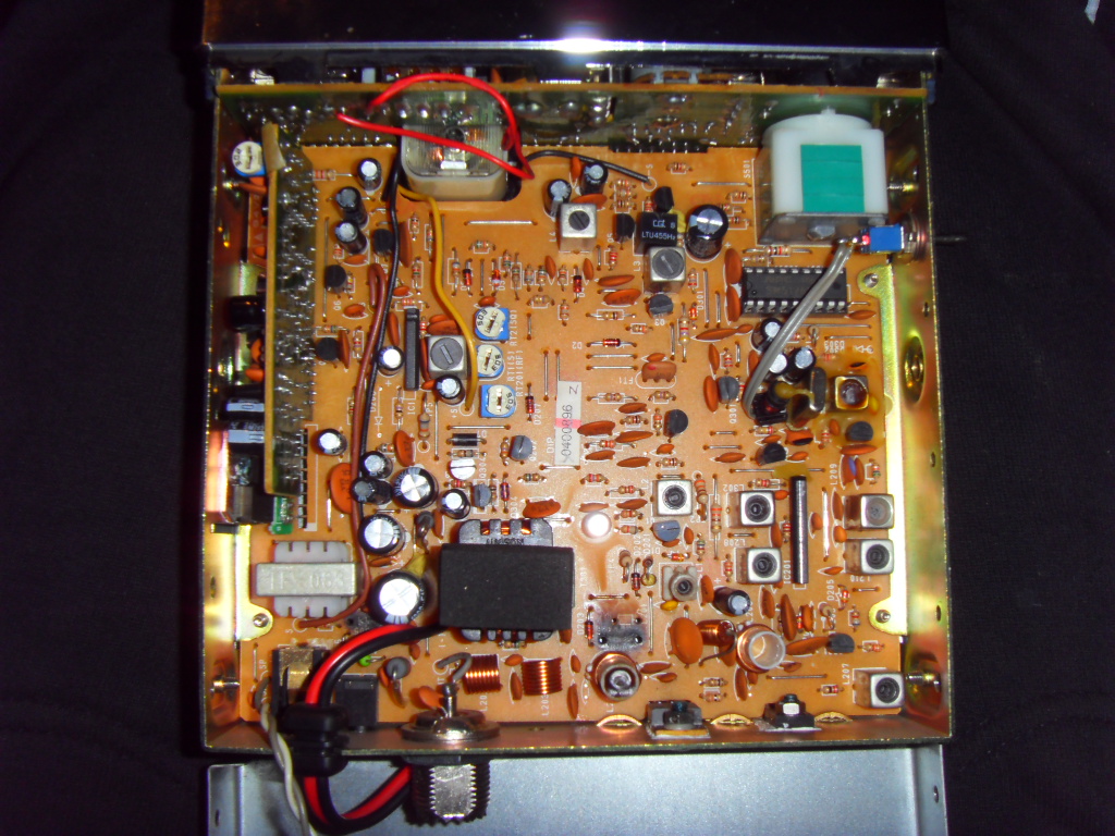

    Posiadam takie radio poszły 3 rezystory, 2 udało mi się rozszyfrować, nie wiem jaką wartość ma ten 3-ci. Radio to Taylor bez żadnego dodatkowego oznaczenia, czyli chyba I.
    Rezystor o numerze D206.
    Bardzo proszę o pomoc kogoś kto wie lub może sprawdzić.

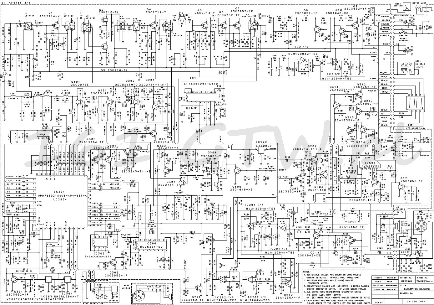

    maylo
    :arrow: Novile jaką syntezę masz na schemacie? LC czy NPC ? widziałem przynajmniej 3 wersje classic-ów z różnymi płytami głównymi i elementami a z identycznym front-panelem. D to dioda jak byk :)

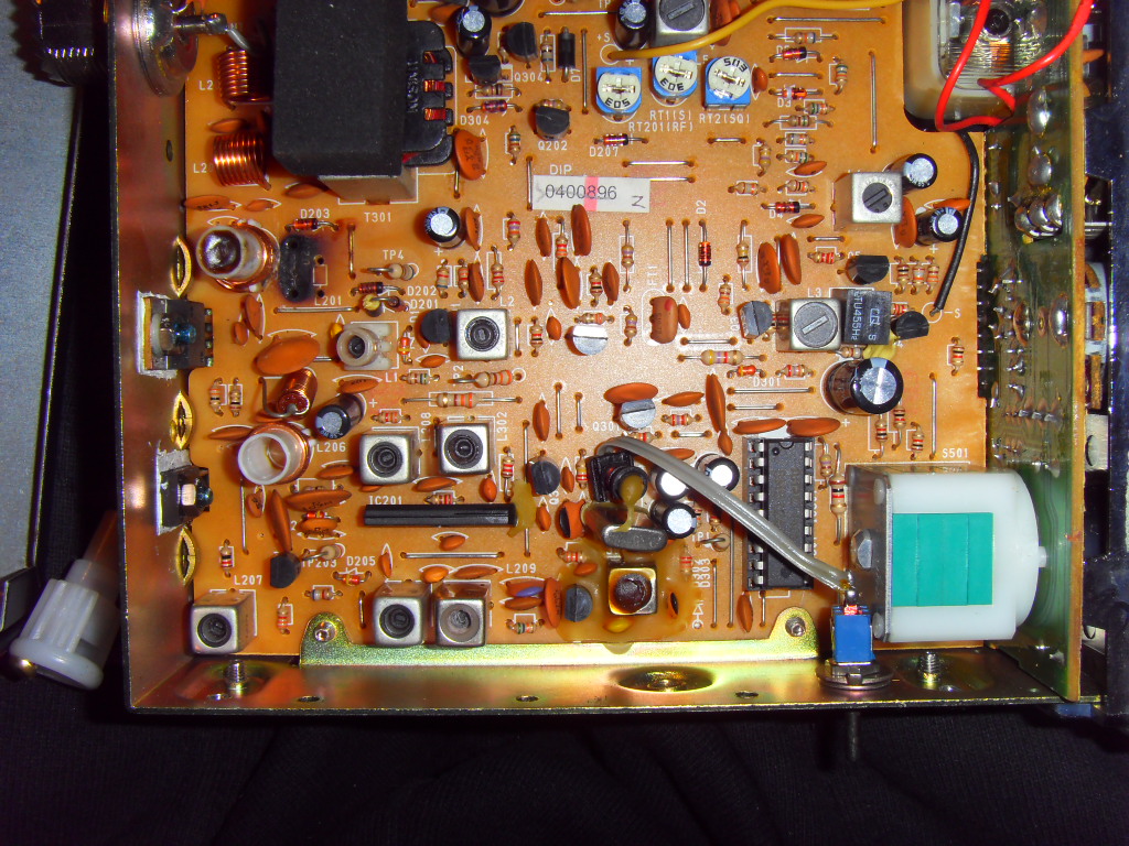

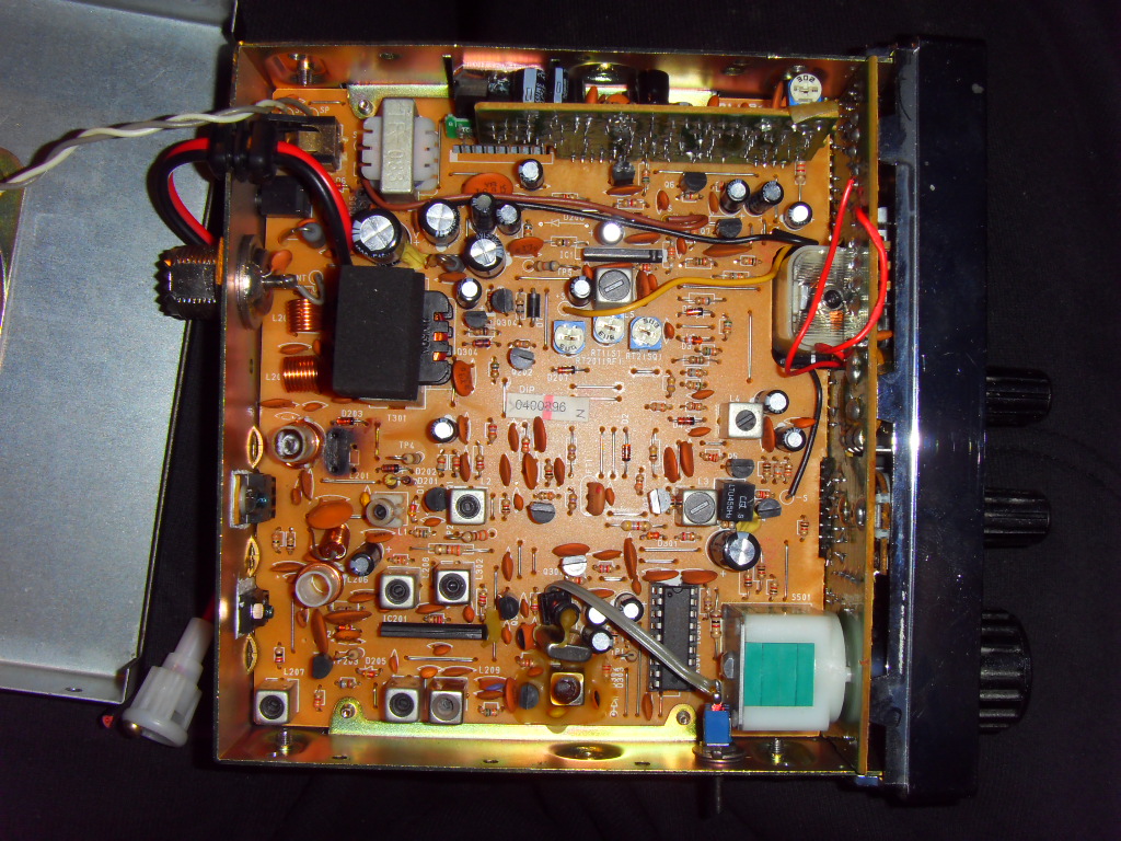

    Killer123
    Zrobilem zdjęcia tej płyty mam nadzieje że pomogą. Jak się przyjrzeć to widać dokładnie gdzie są braki.

    gregorio27
    Skoro autora przerosło to podpowiem że jest to na SM5212, prawdopodobnie na płycie PA33 (powinno być pod naklejką ) i wygląda po niezłym strzale napięciem podłączonym w dodatku na odwrót, na 99 % bez bezpiecznika. Niemal pewniak że nie skończy się na tych "rezystorach" :D.
    Nikt nic?? Ludzie pomocy!!! Jeżdżę już 2 tydzien bez radia i raz omal nie zapłaciłem mandatu.
    5 postów i już krzyczysz na kolegów, nieładnie :!: Sposób naprawy - dobry SERWIS.

    skibol
    to będzie 1n4007

    maylo
    novile ten drugi schemat jest od taylora II z procesorem i multistandardem ale przyda sie dla potomnych na pewno :) . Mam takie same zdanie jak gregorio27 odnośnie oddania radia przez autora do serwisu

    sp3hbf
    Włóż diodę 1N4007 i będzie ok ,ten opór jeżeli idzie do kolektora tranzystora 2n2314 to 100omów.
