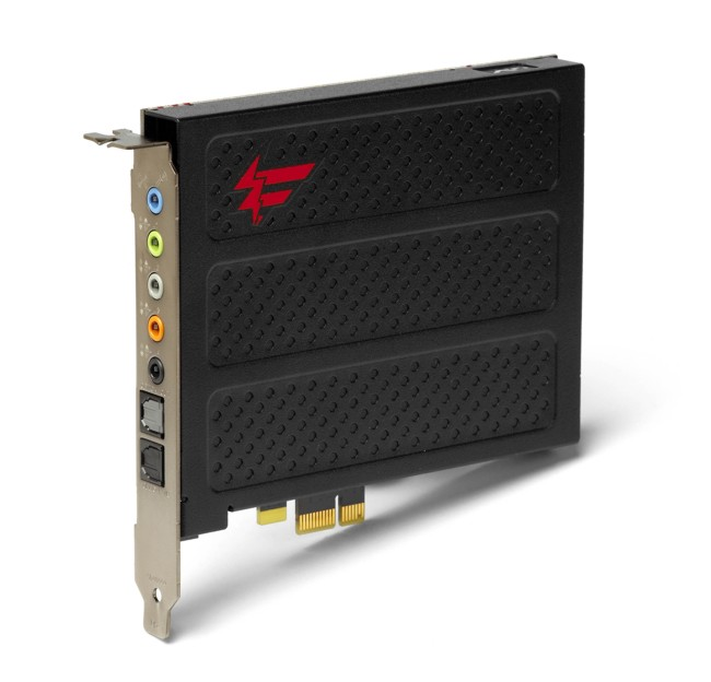

    Otóż mój problem polega na tym, iż zakupiłem kartę muzyczną Soud Blaster X-Fi Titanium Fatal1ty Champion która wygląda tak:
    Hardware - Przejściówka PCI - brak miejsca na kartę dźwiękow

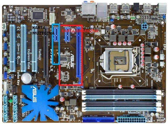

    aczkolwiek posiadam kartę graficzną GeForce 285 GTX która jest naprawdę duża i zajmuje miejsce w slocie na kartę graficzną oraz zakrywa jeden port PCI oraz tak wychodzi na następny PCI, iż nie da rady wpiąć bezpośrednio do tego wolnego PCI karty muzycznej aby nie kolidowały ze sobą. Ba nawet jeśli udało by się ją wpiąć karta GeForce ma dwa potężne wiatraki które będą uniemożliwiały swobodne jej chłodzenie i przez co się rozumie działanie.
    Wyglądało by to mniej więcej tak:
    Dlatego zwracam się do Was z pomocą o podpowiedzenie co zrobić w tej sytuacji. Czy są może jakieś przejściówki na dolnych slotach do takiej karty muzycznej albo można kartę graficzną gdzieś indziej podłączyć. Trochę się załamałem bo nie potrzebny zakup by się okazał.

    szaleniec
    Kartę dźwiękową możesz zamontować w najniższym slocie PCIE - tym dłuższym (szarym). Będzie działać.

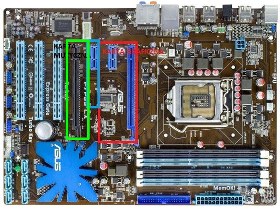

    Przeczytaj jeszcze raz uważnie i ze zrozumieniem mój post. Do zobrazowania, o który port chodzi zamieszczam obrazek:
    Hardware - Przejściówka PCI - brak miejsca na kartę dźwiękow Odpowiedni slot zaznaczony na zielono.
    Przy okazji proponuję nauczyć się rozróżniać PCI od PCIE.
  • #5 8758528
    Betlej
    Ojej rzeczywiście przeoczyłem to. Dziękuję za informację. Mam nadzieję, że karta graficzna nie będzie się grzać :)
