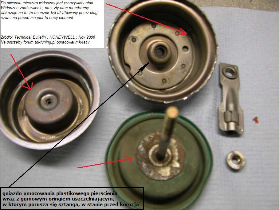

    Masz rację jannaszek. We wszystkich starszych 1.9 TDI o oznaczeniu ALH, AHF, ASV, AJM, ASZ, ARL, ATD, AXR, BPX itd. - więcej wilgoci dostaje się przez otworek wyrównujący ciśnienie przed membraną w gruszce siłownika podciśnieniowego, oczywiście można to regenerować :
    tu widok na nienaruszone gniazdo uszczelnienia sztangi :

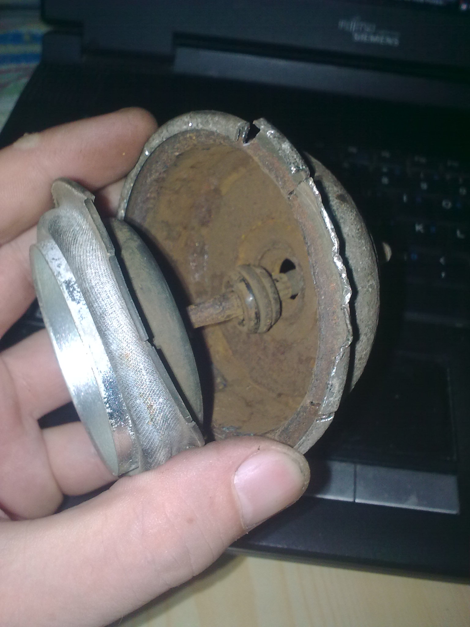

    Seat Leon 2003,110KM TDI kilka usterek
    a tu widok na całkowicie zżarte gniazdo uszczelnienia :

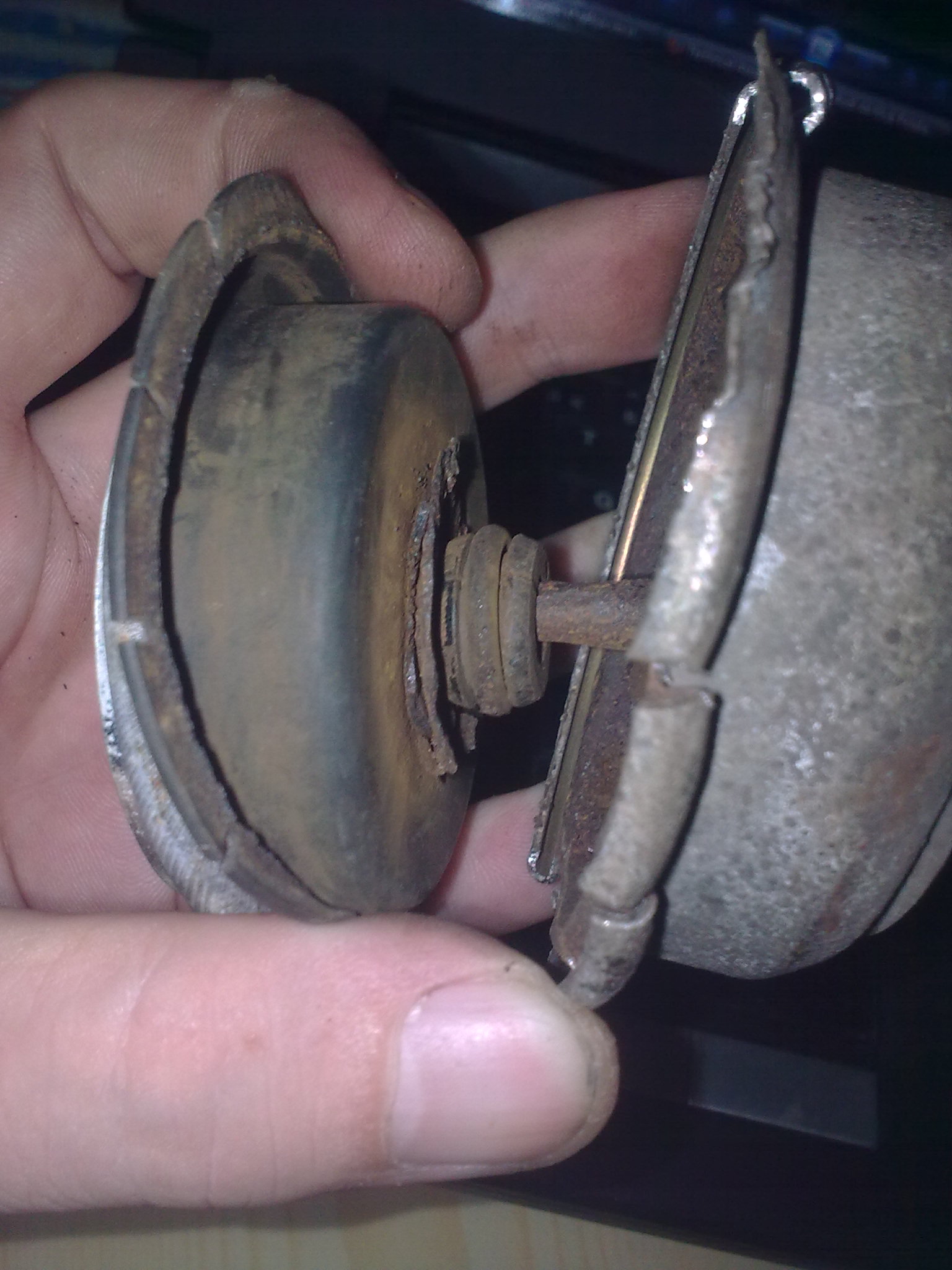

    oczywiście pierścień blokuje się przez rdzę na sztandze i blokuje jej ruch wewnątrz gruchy - efekt taki sam jak przy zapieczonej zmiennej geometrii. Pisząc o regeneracji miałem na myśli rozkalibrowanie otworu w gruszce, z którego wychodzi sztanga i pobicie pierścienia jak najbliżej tłoka - nie będzie wtedy ograniczał wysuwania się sztangi - czyli doprowadzenie do takiego stanu :
    I tak jak pisze kolega jannaszek jest to niestety częsta przypadłość w tych silnikach, w których siłownik podciśnienia przy turbo jest zwrócony gruchą do dołu czyli Golfy Mk4, Audi A3, Seaty Leony, Ibizy oraz Skody Fabie i Octavie.
