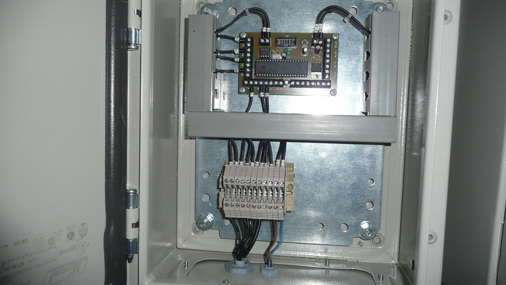

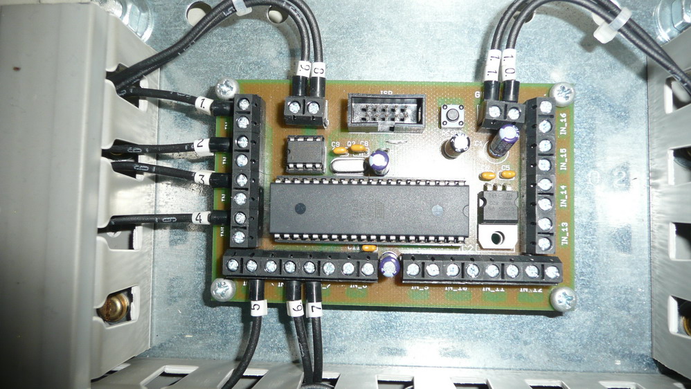

    Na początku zaznaczę ze jestem początkujący i jest to mój pierwszy projekt i nie proszę o podanie mi odpowiedzi na tacy tylko ukierunkowanie na odpowiednie rozwiązanie...to tyle na wstępie:)
    Projekt: Status unit - służy do przesyłania informacji o stanie wejść mikrokontrolera-nadajnika do odbiornika i wyświetlaniu informacji na lcd wszystko opiera sie na komunikacji po rs485.
    Wszystko mi fajnie działa,komunikacja, wyświetlanie na lcd, do czasu kiedy dodałem do urządzenia diody led, mianowicie chciałem aby oprócz informacji na lcd zapaliła sie również odpowiednia dioda, nie potrafię napisać kodu który by powodował że dioda jest zapalona do czasu kiedy dany znak przestanie być odbierany po rs485,w moim przypadku dioda miga tak jak sie przewija informacje na lcd.
    Cała idea jest następująca: załóżmy ze w nadajniku uruchomią sie 4 alarmy;w odbiorniku na lcd zaczyna sie przewijać po kolei odpowiednio zaprogramowane etykiety ,w tym samym czasie led1 był by cały czas zapalony dopóki odbiornik odbiera np. alarm "Fire"
    Nie wiem czy dobrze rozwiązałem sposób komunikacji (najważniejsze że działa) może ktoś mógł by mi podpowiedzieć.
    Może dało by rade napisać jakoś żeby to co odbierze od razu zostało wyświetlone na lcd bez zbędnych stałych.
    Prosiłbym aby ktoś naprowadził mnie na odpowiednie rozwiązanie albo chociaż podał jakiś pomysł który potem samodzielnie rozwinę
    Przyjmuję wszystkie słowa krytyki ,przecież uczymy sie całe życie:)
    Z góry bardzo dziękuje
    Poniżej wklejam zdjęcia i kod

    Przede wszystkim w komunikacji po Usarcie to przeszedł bym na przesyłanie ASCII, a wyrażenie kończyłbym znakiem CR (13). Wtedy możesz wysyłać odebrane ciągi na wyświetlacz, bez używania stałych. Używaj do tego zwykłego Print zamiast printbin. Tak swoją drogą nie wiem czemu większość początkujących próbuje komunikować się poprzez Printbin zamiast używać ASCII.
    Odbierać możesz w przerwaniu, używając Input w połączeniu z Config Serialin z ustawionym Bytematch = 13 i buforem. Kiedy nadejdzie znak CR w obsłudze przerwania ustawiasz flagę, a w pętli sprawdzasz jej stan, a jeśli jest ustawiona odbierasz przez Input o ciąg z bufora, następnie wysyłasz go na LCD, ustawiasz odpowiednią diodę, wyłączasz inne diody i kasujesz flagę na końcu.
    Napisałem ci niemal kompletny algorytm, Tobie jedynie zostało zamienić to na kod w Bascomie.
