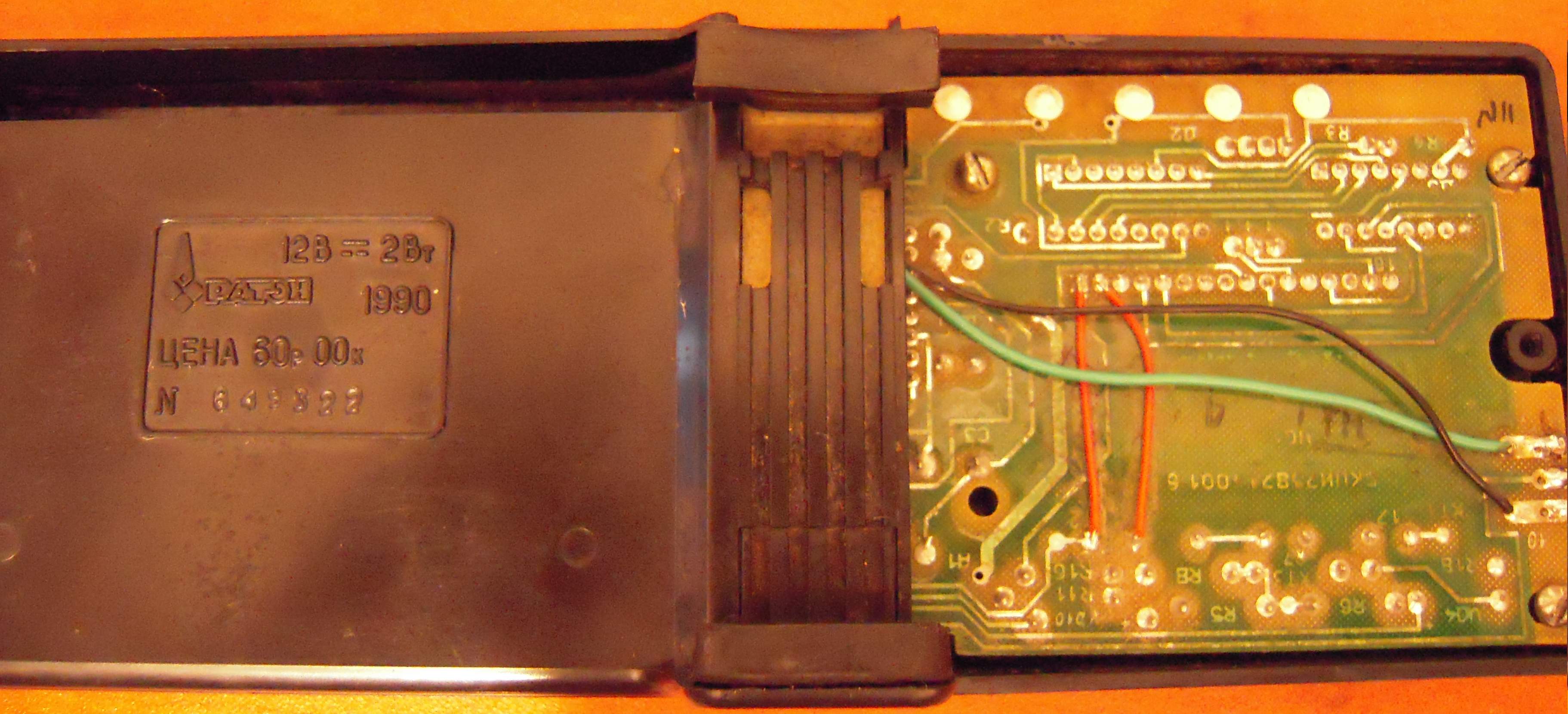

    JEST TO LUSTERKO Z ZEGARKIEM ELEKTRONICZNYM
    Szukam pomocy gdzie podłączyć zasilanie i jaką będzie ono miało wartość ?

    zasilanie 12V,
    najlepiej podłączyć bezpośrednio pod + akumulatora, długim przewodem a drugi biegun do masy.

    Domyslałem sie ze 12v
    ale może Pan pokazac na rysunku zdjęcia gdzie + 12v a gdzie masa???
    i dlacego są az 3 wyprowadzenia ???

    masa,zasilanie +12V , podświetlenie (nocne), czy coś tym stylu +12V;Najpierw wyczaj "Masę"-minus elektrolitu(ów); o największej pojemności ;Jego plus to plus zasilania+12V , Ja bym tak zaczął. Rozumiem,że zasilanie to brązowy i zielony kabelek ( zobacz, czy są podłączone do jakiegoś elektrolitu -może pomóc omomierz)

    Zielony to + 12V, TAK PRZYNAJMNIEJ POKAZUJE OZNACZENIE NA PŁYTCE ELEKTRONICZNEJ. pod łącznie nic nie daje swiecą tylko 1 dioda w lewym rogu a zegarek nic nie daje sladów życia.

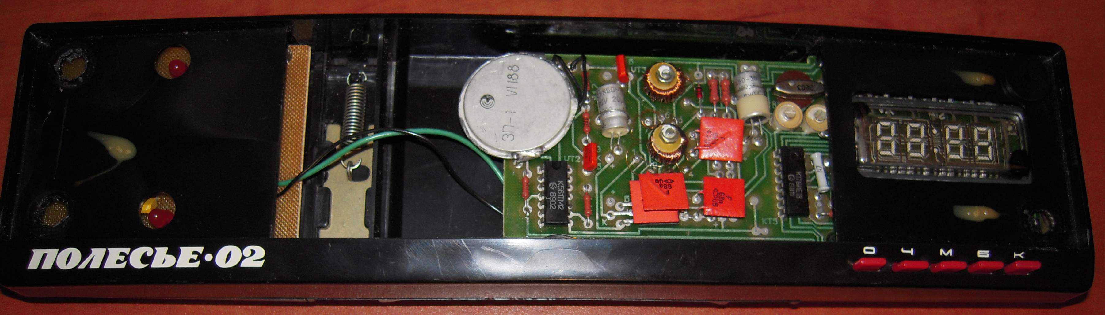

    Witam. Też kiedyś miałem kilka takich lusterek. Fajne w nich jest to że dają szeroki podgląd (panorama). W tym modelu te dwie diody sygnalizowały niedoładowanie (dolna) i przeładowanie (górna) akumulatora. Natomiast zegarek, u mnie akurat chodził mało dokładnie i zżerał dużo prądu. Nie pamiętam już który przewód był do czego, ale były trzy. Jeden podtrzymywał zasilanie zegarka, a drugi chyba odpowiadał za sam wyświetlacz (+ po stacyjce) i masa oczywiście. Pozdrawiam.
