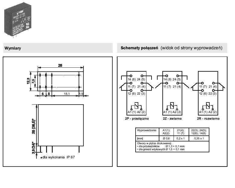

    muszę sterować uniwersalnym siłownikiem centralnego zamka przez mikrokontroler, ale chciałbym uniknąć sterowania dwoma przekaźnikami, ponieważ w przypadku zepsucia się jednego siłownik spali się. Mam jedno pytanie czy można jakoś inaczej sterować tym siłownikem? Czy jest takie coś jak podwójny przekaźnik? bo nie mogę znaleźć.

  • #6 8786976
    franek1234
    Dziekuje za odpowiedzi.
    Mam jeszcze jedno pytanie o takie urządzenie
    Sterowanie siłownikiem. Jest podwójny przekaźnik?
    jak to dokładnie działa?
    tylko w jednym sklepie znalazłem taki przekaźnik, a nie znalazłem nawet datasheet'a.
    Adres sklepu sklep
  • #7 8787105
    wiesiekj
    Nie musi być przekaźnik z 2 cewkami, lub 2 oddzielne.
