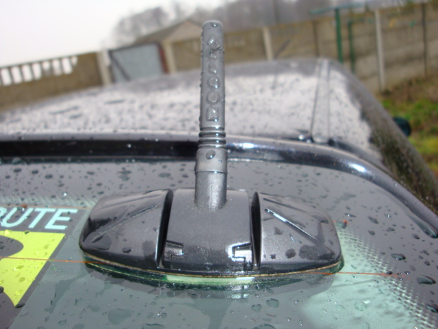

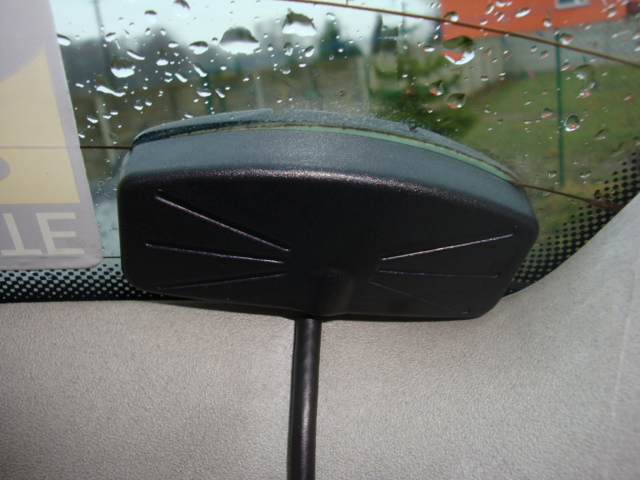

    Niedawno zakupiłem Golfa IV w którym na tylnej szybie zamontowana jest antenka, chciałem ja zdemontować jednak nie wiem czy mogę. Zastanawia mnie jak jest przymocowana na klej czy przewiercona przez szybe.
    Jedyne co na niej pisze to ALLGON 34005-1-GSM-0CS Co wy na to ???
    Z góry dzięki

    Jest przyklejona, hartowaną szybę nikt nie by nie zdołał raczej przewiercić :-) śpróbuj delikatnie podgrzać opalarką, ułatwi ci demontaż.

    antena jest do telefonu zestaw akcesorii dodatkowych przyklejona do szyby, na pewno nie ma otworu w szybie uważaj przy próbie oderwania może dość do pęknięcia

    Dzięki panowie mieliście rację :-) temat do zamknięcia
