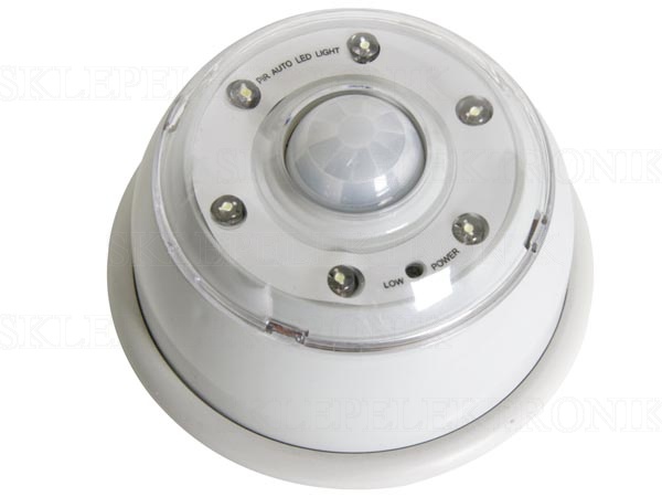

    Chce kupić bezprzewodową lampę 6 LED z czujnikiem ruchu PIR 360.
    Kupuje w sklepie wysyłkowym więc nie mam jak sprawdzić.
    Zastanawiam się czy mi to oświetli WC w taki sposób żeby trafić do muszli,nie oblać deski :) i w miarę poruszać się po łazience 2mx2m.
    Ma ktoś z Was taką lampkę ?
    Jedyne info od sprzedawcy wnoszące coś do tematu to:
    Lampka zasilana może być 2 i 4 bateriami AAA (R3). 4 dobre baterie alkaliczne starczają nawet na rok używania.

    Kupiłem w ciemno.
    Więc tak:
    -czasy świecenia podane przez producenta czy sklep który to sprzedaje mocno odbiegają od rzeczywistości
    Podane: 20s, 60s, 90s
    Faktyczne: 10/30/40
    Co przy nocnym korzystaniu z wc może zakończyć się polaną deską :/
    -regulacja mocy LED wogóle nie działa
    -baterie Duracell wytrzymały mi tydzień czasu
    baterie akumulatorki 1000mAh wytrzymały trzy dni
    W opisie znajdziemy informację,że a dobrych bateriach wytrzyma nawet rok :D Ktoś tu chyba podłączał akumulator z auta w czasie testów....
    Podsumowując-tani chiński lampion :D
    Można kupić ale od razu podłączyć to na zasilaczu 6V do sieci,bo na bateriach stracicie majątek lub nerwy.
    Trzeba też przejść kurs szybkiego oddawania .... tak żeby deska nie wyglądała po wyjściu jak po sztormie.

    pytanie do kolegi manhattan kupiłem również taka lampę no i jeśli faktycznie występuje problem z szybkim zużywaniem baterii jaki zasilacz polecasz? obojętnie żeby miał tylko 6V myślę czy nie można wsadzić do obudowy lampki jakiegoś jeśli sie zmieści nie otrzymałem jeszcze lampy wiec nie wiem jaka wielkość, ale na zdjęciu wygląda na spory wiec może po wywaleniu pojemnika na baterie da sie coś upchać :D

    Wątpie,że wejdzie Ci tam zasilacz.Jak już nawet taki znajdziesz to jego cena będzie duża za jego "małość".Ja z przeróbkami dałem sobie spokój i kupiłem zwykły czujnik ruchu za 15zł na alledrogo.

    zasilacz 6V podłączony spalił mi lampkę dopiero po spaleniu przypomniałem sobie ze działa również na 2 bateriach (odpowiednio krócej niż na 4)czyli zasilacz 3V jest wskazany, jeśli ktoś chce sobie podłączyć, moim zdaniem za te pieniądze warto oczywiście z zasilaczem, bo akumulatorki u mnie wytrzymywały 2-3 dni, zamawiam nowa i zasilacz 3V będę montował super sprawa na klatce schodowej :D
