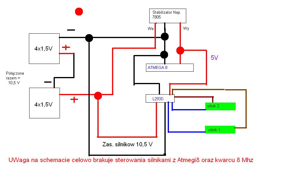

    Buduję mini sumo robota jestem początkujący w programowaniu i elektronice. Mam problem z zasilaniem Atmegi 8 . Cały robot zasilany jest dwoma pakietami po 4 akumulatorki paluszki co daje w połączeniu około 10,5 V . Napięcie 10,5 V podaje na mostek H L293D który zasila dwa przerobione serwomechanizmy i dalej podaje napięcie 10,5V na stabilizator napięcia 7805. Cały problem polega na tym że w takim połączeniu Atmega 8 nie działa tak jak powinna, program wogule nie działa tak jak powinien. PRzy zwykłym stabilizatorze 1A tylko jedno serwo czasem zastartuje , przy zmianie stabilizatora na 2A działają już dwa silniki ale też nie wg programu :/ . Natomiast gdy z pakietu baterii zasilam sam mostek H i dodatkowo podłączam baterie 4,5 V na samo zasilanie Atmegi8 to wszystko działa jak powinno. Co może być nie tak ?

    Jak zasilam z zasilacza i też daje jeszcze dodatkowo stabilizator napięcia do też Amtega8 wariuje , silniki się kręcą oba ale nie wg programu...
    Program napisany jest dobrze bo gdy podłącze osobne zasilanie 5 V do Atmegi 8 np. z bateri i osobne zasilanie silników 10,5 V z zasilacz do Mostka H do wszystko działa wg programu. HM dziwne.

    Nie no :) ... schemat pierwsza klasa. Wspaniale wyszczególnione wyprowadzenia, od zarojenia kondensatorów dostałem oczopląsów. To samo dotyczy tego tłumu rezystorów podciągających reset do Vcc itd. Zresztą gdzie ten pin resetu ? :) Ten schemat to powinien być przykład :D :D
    PS. A gdzie Ty dorwałeś taką Atmegę z dwoma nóżkami :)

    to nie jest schemat urządzenia tylko schemat bloczków połączonych kreskami.
    Nie ma na nim bardzo istotnych informacji.
    Poza tym grzechem jest w aplikacji zasilanej bakteryjnie wykorzystywać stabilizator z 10,5 (jak ty To policzyłeś? 8x1,5 to u mnie wychodzi 12).
    Powody jak narazie widzę 2 - brak filtracji zasilania procesora, oraz zbyt duży spadek napięcia na bateriach po włączeniu silnika.

    Dokładnie - to nie żaden schemat tylko (sorki) ale
    Kolorowa LAURKA
    wykonana na dzień mamy ;)
    wstyd, żeby w dobie internetu i darmowych wersji programów jak chociażeby EAGLE rysować takie laurki w MS PAINT
    toż to rysowanie laurki zajęło ci więcej czasu niż wstawienie kilku elementów na schemat w eagle i połączenie ich zielonymi połączeniami - masakra.
    A to twoje "celowe" nie pokazanie czegoś na tej laurce świadczy tylko o tym że tak długo będziesz borykał się z takimi problemami dopóki nie zaczniesz rozmawiać z nami i ze sobą za pomocą schematów - uwierz mi.
    Weź od razu leć na stronkę www.cadsoft.de i zassij darmową wersję Eagle
    I wtedy na schemacie POKAŻ jak podłączyłeś chociażby zasilanie procka ! bo poza błędami jeśl chodzi o filtrację (chociaż to przecież też celowo mogłeś ukryć na laurce) to czuję że sam procek jest podłączony mocno "nieteges" że się tak wyrażę.

    Nie umiem narazię narysować w eagle schematu... Dodam że używam Atmegi8L zasilana jest wspomnianymi pakietami baterii [8x1,2] przez stabilizator przy którym są kondensatory po jednym na We i Wy . Rezystor łączący Vcc z resetem też jest. Wczoraj sprawdzałem napięcia po włączeniu obu silników na zasilaniu Atmegi i mostka H i wynosiło ono około 4,8. Jednak gdy zasiliłem układ z zasilacza 3A układ dalej nie działał zgodnie z założeniem ale zauważyłem żę co jakiś czas zapalała się dioda który zapala się przy przeciążeniu . Kolega podpowiedział mi że przy załączaniu się silników pobierany jest dużo większy prąd i to może tak działa na cały układ i żebym kupił akumulatrory Li pol które wytrzymują ponad 10 A . Co sądzicie ?

    No ale jakiś schemat chyba robiłeś chociaż na kartce, to zrób fotkę czy skan i zapodaj go tu. Mówiąc w ciemno stawiam na duże spadki napięcia...
