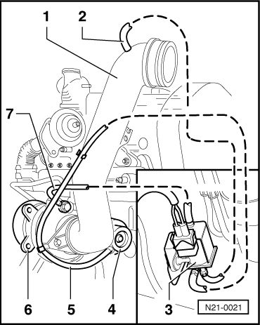

    Jestem kompletna noga, co do mechaniki. Kolega rozłożył mi silnik, bo miałem pęknięty tłok, a potem nie zdążył go złożyć. Więc zabrałem się za to sam. Po tygodniach pracy, jest udało się. Jedno małe ALE. Nie podłączyłem jeszcze dwóch wężyków. Jeden wiem, że musi być koło turbiny, znalazłem miejsce, ale nie wiem dokładnie który z nich ma być tam podłączony, a drugiego miejsca nie znalazłem. Wydaje mi się, że drugi też jest gdzieś tam z tyłu, bo jest podobnej długości jak ten pierwszy.
    Proszę kogoś by pokazał mi jakieś zdjęcia, bo nazywanie części po imieniu nic nie da (przypominam KOMPLETNA NOGA heheheh), chociaż możecie spróbować heheh.
    Proszę POMÓŻCIE

    Coś takiego znalazłem, mam 1Z ale fotki mogę dopiero jutro.
    VW Sharan TDI 90KM 1996r. Zdjęcia silnika Sharan
    "3" to zaworek N75 z prawego błotnika (w Golfie 3, gdzie on umieszczony jest w Sharan'ie - nie wiem)

    Pomogło, pomogło. Jeden wężyk miałem źle podłączony, więc poprawiłem. Ntomiast drugi wężyk nie wychodzi z zaworka N75, on leci gdzieś na dół za zbiorniczkiem płynu chłodzącego i to z nim mam największy kłopot, bo nie mam go gdzie wcisnąć.

    Sharan chodzi jak marzenie.
    Dziękuję za pomoc i pozdrawiam
