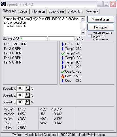

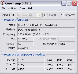

    Witam, mam problem z z dużą temperaturą procesora E8200, przy normalnym użytkowaniu(internet,mp3) temperatura wynosi tyle co na screenach a gdy włączam grę (np. metin2) która naprawdę nie ma wymagań dużych to dochodzi nawet do 90C na core1 i core0, odkryłem to przez przypadek gdyż chciałem z ciekawości zmierzyć temperaturę procesora i się zdziwiłem dosyć, zawsze mogłem odpalić 3-4 takie gry naraz i nie było lagów, komputer się nie ścinał, co dziwniejsze że gdy teraz też odpalę 3 takie gry temperatura wyświetlana może wzrosnąć nawet do 100C ale komputer nie ma żadnych lagów a gry działają dalej tak jak wcześniej. Oraz gdy odpalę gry temperatura wzrasta bardzo szybko w ciągu minuty nawet do 80C a gdy grę zminimalizuję temperatura spada. Dodam jeszcze że nigdy nie podkręcałem procka. Żeby zmniejszyć temp. wymieniłem pastę na procesorze oraz dodałem wentylator pod zasilaczem wysysający, ale to jakby nie wiele zmieniło. Wczoraj 2-3 godzinach gry wyłączyłem komputer i w BIOS-ie temperatura CPU wynosiła 80 stopni. Może ktoś poradzić jak na to patrzyć? Nie wiem może czujnik temperatury zepsuty.
    Z góry dziękuję za pomoc.
    Oto screeny 2 programów w tym samym momencie
    Problem z dużą temperaturą procesora core 2 duo E8200 Problem z dużą temperaturą procesora core 2 duo E8200

    w biosie zmniejszyłem tam gdzie pisze "Frequency" z 333.31 na 265.99 to jest taktowanie chyba jeżeli się nie mylę:D i temperatura spadła. W grze teraz miałem maksymalnie 70C, lecz raczej to i tak za dużo;/

    nałożyłem pastę od nowa, radiator dobrze siedzi, ale temperatura jest dalej duża 50C przy normalnym korzystaniu, może być taka możliwość że za dużo pasty użyłem?? chociaż wydaje mi się że pasty jest akurat na całej powierzchni i nie prześwituje, nie wiem może mniej nałożyć?
