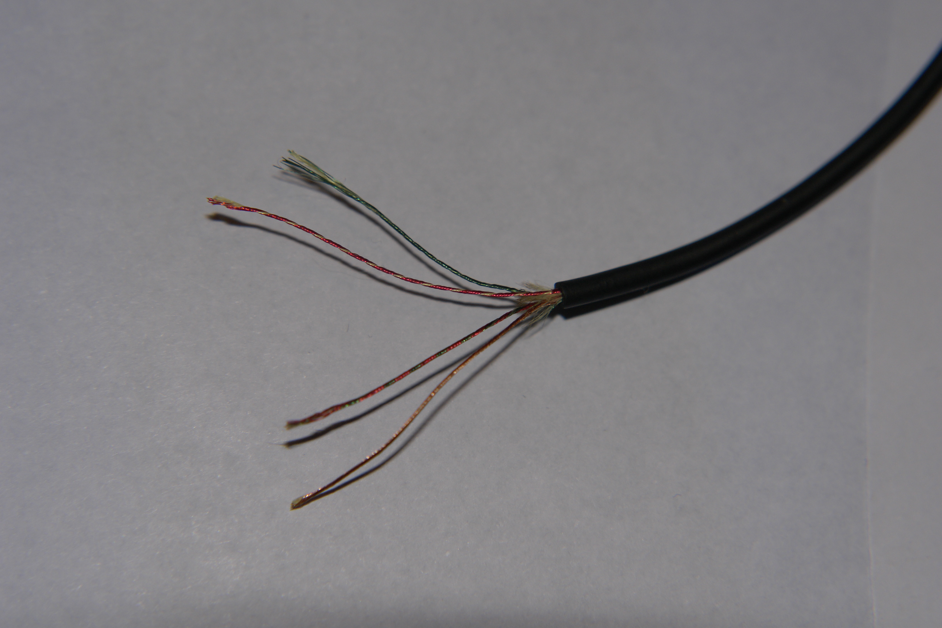

    O tuz mam problem z przerywajacym dzwiekiem w CX300 nadlamany byl jack!
    - Przeciąłem kabel i postanowilem zakupic jack i zlutowac kabelki zamieszczam zdjecie
    Sennheiser CX300 II Pomoc lutowanie kabli?
    poniewaz nie wiem ktore kabelki powinne byc do lewego prawego kanalu i niby dwa maja isc jako masa, tylko ktore?
    Probowalem metoda chybil trafil na przemian i nic...
    dziekuje za kazda pomoc

    Zdejmij izolacje z kabli i pomierz które mają przejścia między sobą.

    niebardzo rozumiem na zdjeciu sa same przewody bez koszulki, a jest tylko jedna koszulka pokrywajaca 4 przewody wraz z wlosiem czy takim podobnym materialem. 4przewody sa w jednej koszulce!
    PS o jaki pomiar chodzi? nie znam sie na elektonice itp!

    Musisz zdjąć izolację z tych kolorowych kabelków przypal je np delikatnie zapalniczką, potem miernik w łapki i mierzymy.

    WIELKIE DZIEKI super :)
