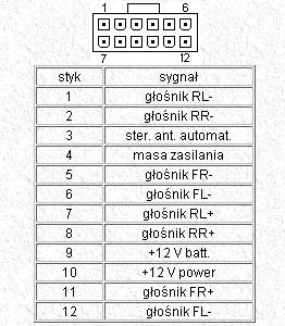

    To jest złączę tego Pioniera.
    Radio Pionier DEH-344, szukam informacji, tylne przyłącze...

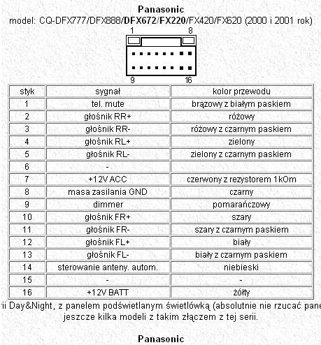

    Panasonic cqrd142n
    Teraz w aucie mam starego kaseciaka Panasonic (CQ-RD142N)
    Przekładałem te radia z jednego auta do drugiego. Panasonic działa w obu (bez ingerencji w okablowanie) a Pionier nie działa w obu.
    Zasilanie podłączałem i sprawdzałem (piny 10 ; 4) co może być przyczyną tego że radio nie działa w obu autach?
    Po zdjęciu panelu na radiu sprawdziłem czy jakieś napięcie idzie na panel. Było takowe (2V). W okablowaniu radia jest jeden bezpiecznik i transformatorek, wszystko wydaje się być sprawne. Proszę o wszelkie sugestie odnośnie tematu.
    Czy takim "szybkim" podłączaniem mogłem coś uszkodzić?

    kaczorjunior85- Oba auta posiadają kostkę iso
    Wywnioskowałem ze coś jest nie tak z panelem przednim ponieważ:
    po podłączeniu czerwonego przewodu do pinu 10 i żółtego/pomarańczowego do 4. prąd o napięci popłyną przez kable aż do przyłącza (tego co się wytka w radio)
    Po zdjęciu panelu sprawdziłem czy jakiś prąd dochodzi właśnie do niego. Na naprzeciw ległych stykach napięcie wynosiło 4,8V
    Stąd właśnie wywnioskowałem ze coś się stało w panelu.

    Pionier deh 344 po podłączeniu do innego auta poprzez złącze ISO nie działa.
    #8 8800387
    kaczorjunior85
    Aha. Jakbyś miał możliwość podłączenia samego radia do innej kostki w innym aucie... Radio w ogóle coś pokazuje, świeci?? Czy jest ciemny cały czas?? Masz może miernik... jeśli nie to weź jakąś słabą żarówkę np. postojówkę i sprawdź czy świeci na pinach 4/9 i 4/10, przy załączonym zapłonie. Jeśli tak to niestety radio nawaliło. Chodzi o wyeliminowanie awarii złącza Pioneer -> ISO. A tak dla spokoju zrób jeszcze fotkę tego kabla.
  • #9 8801173
    motoroker
    Kable są w porządku bo na pinach 4 i 10 jest napięcie 12V. Prąd dochodzi do radia, nawet na przyłączu panel-radio jest napięcie 4,5V. Panel nawalił?
