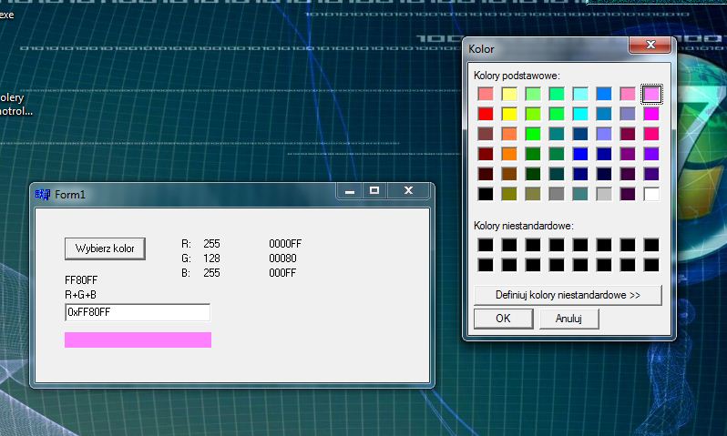

    No widzę żę muszę troszke więcej rozwinąć temat, o co mi chodzi:
    Chcę napisać programik, do konwersji mapy bitowej do postaci tablicy w języku C
    Potrzebuję tego do wyświetlania obrazków na LCD od Siemensa S65 sterowanego atmegą32
    Na początku pisałem w Bascomie i to już mi działa, do konwersji obrazków używałem programu "LCD RGB Converter", ale jakość jest kiepska, dlatego przechodze na pisanie w języku C dla AVR i chciałbym sam sobie konwertować obrazy do pliku tekstowego, które będe mógł odczytywać z karty SD...
    np tak:
    https://www.elektroda.pl/rtvforum/topic1135749.html
  • #9 8771390

  • #15 8782948
    webmortiz
    Co do teorii
    mamy 24 bitowy kolor czyli w przelozeniu na bity RRRR RRRR GGGG GGGG BBBB BBBB
    a tu 16 bitowy czyli RRRR RRGG GGGB BBBB
    czyli literka R odpowiada za wartosc koloru czerwonego (np. 1011 0110 - czysty przyklad z kalosza ciagniety) G i B analogicznie - z takiego czegos sklada sie caly kolor
    Skupmy sie na R (reszta analogicznie) w 24 bitach mamy RRRR RRRR a w 16 RRRR RR czyli 2 bity mniej. Zwroc uwage ze ilosc bitow dla poszczegolnych skladowych nie musi byc taka sama. A wiec co robimy zeby 24 bitowa czerwona skladowa stala sie 16 bitowa? Najmniej na kolor wplywaja najmniej znaczace bity czyli robimy przesuniecie bitowe w prawo (o ile sie nie myle ze najmniej znaczace sa po prawej bo nie pamietam) i wtedy dostaniemy w 24 bitowym kolorze 00RR RRRR i kolor jest juz 16 bitowy. Jezeli chcesz otrzymac odpowiedną wartość 16stkowa to zloz kolor wedlug wzorow na poczatku mojgo eseju i masz tak na prawde liczbe ktora mozesz zapisac w dowolnym formacie, w przypadku konwersji na 16 bit obcinasz zera na poczatku. Analogiczne dzialanie na wszystkich skladowych, ino tak jak mowie w przypadku czerwonego na 16 bitach jest 6 bitow a zielony i niebieski to juz piec. Oraz analogicznie z przejściem z 16 bitowego na 8 bitowy.
