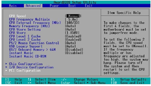

    a więc tak ustawiłem 10 x 200 , w memory frequency ustawilem 400 , ale zawieszał się na niebieskim screenie z napisem Asusa ( dokładnie w tym momencie kiedy można wejść do biosu) ale zmienilem na 266 no i teraz sie włączył a mój bios to :
    Typ BIOS'u Award Award Modular BIOS v6.0
    ASUS A7V600-X ACPI BIOS Revision 1006
    Data BIOS'u systemowego 09/02/04
    Data BIOS'u wideo 01/23/09
    troche boje sie zmiany biosu bo jak czytałem poradnik to sporo tam trzeba kombinować i podobno jakieś ryzyko jest , i jeszcze jedno pytanko napisałeś "Zmień stosunek ich taktowania do FSB" to dokładnie ci chodzi o to żebym przestawił z auto na 266 bądź 333 bądź 400 ?
    to co teraz tutaj robimy to jest dla mnie nowość , przez cały czas odkąd mam ten komputer ustawione bylo 11 x 100 , można jeszcze bardziej podkręcić ? Monitoruje temperature w eversecie podczas torture test (prime95) jest 40 - 43 stopnie , program prime nie pokazał żadnych błędów.

    zatrzymało sie na 10 x 225 , jak daje trochę więcej to komputer się już nie chce włączyć , czyli mam rozumieć że to jest max jaki mogę dostać tak ?

    Nie podnoś dalej FSB. Mostek północny ci się kończy. Bez V-moda będzie ciężko ze stabilnością. zejdź do 200~210 i podnieś mnożnik o 1 ( lub 0.5 jeśli możesz).
    Dokładnie o to mi chodzi. Jeśli możesz to daj screen zakładki "Memory" z CPU-z. Wtedy będę mógł ci powiedzieć czy masz zwiększyć lub zmniejszyć taktowanie pamięci.

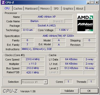

    taktowanie pamięci to 159MHz. Możesz trochę podnieść - o jeden stopień czyli ustaw z 266 na 333 i powinno być git
    mogę zmieniać wartości mnożnika o 0.5 a odnosnie FSB to ono się samo zmienia w momencie jak zmieniam mnożnik lub cpu external frequency
    To akurat, jest dziwne. Możliwe, że masz jednak zablokowany mnożnik. Ustaw 11X210 - tak z ciekawości to ci powinno dać coś koło 2.3GHz

    nie przejdzie 11 x 210 , przy 11 x 150 nie chciał mi się już włączyć , tzn. czarny ekran monitor się nie włącza
    hmm udało sie 11 x 210 jest ale 350 FSB jak ustawie komputer sie nie włącza
    no to teraz jest tak :P
    Amd athlon xp 2500 + VIA VT8377 Apollo KT600 - Max OC
    chyba to już wszystko na temat mojego procesora , dziękuje bardzo za pomoc , jakbyś jeszcze chciał coś dodać albo zrobić jeszcze inaczej pisz :)
