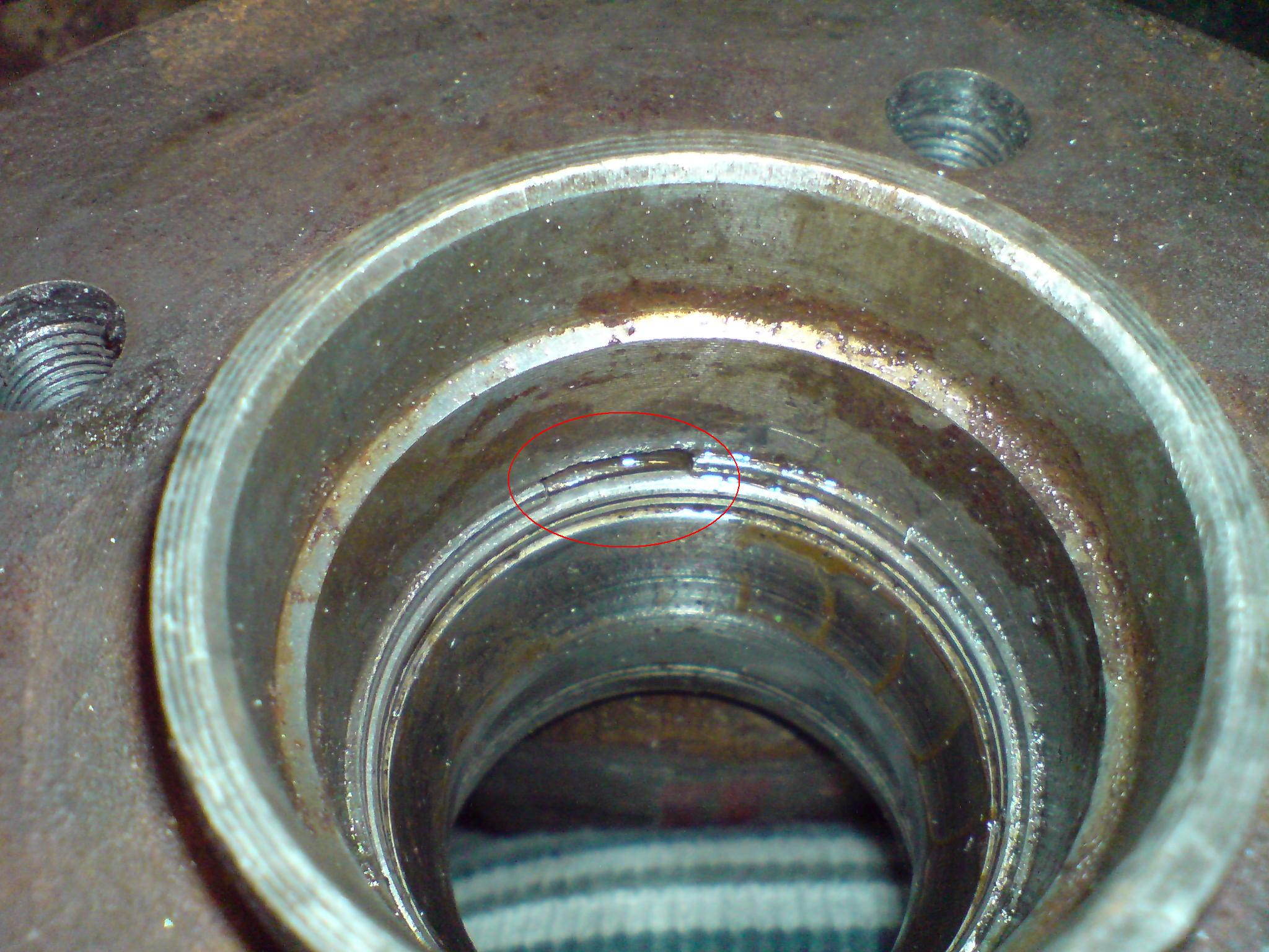

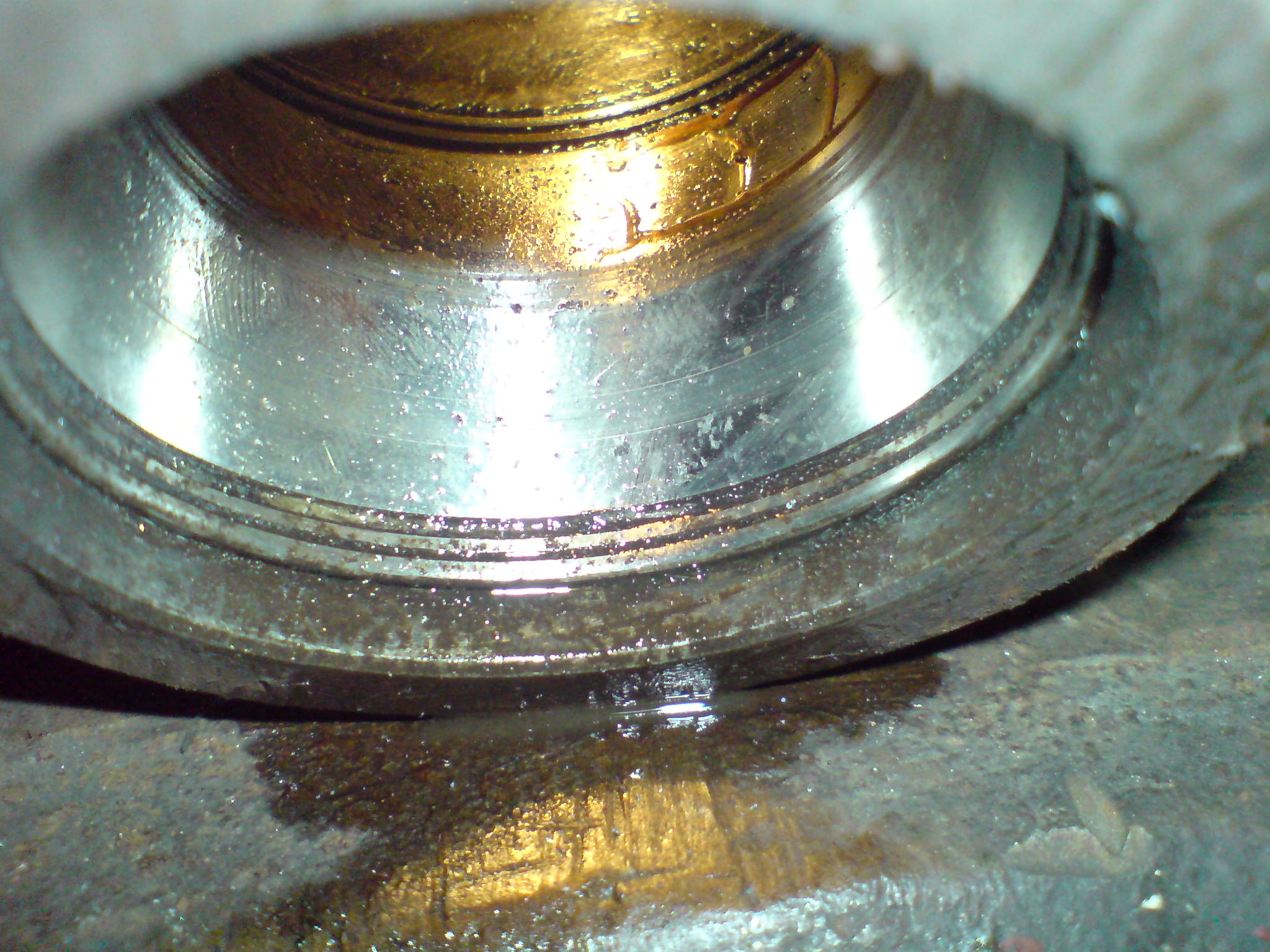

    Chciałem wymienić łożysko w bębnie w moim saxo niestety mam problem z wyjęciem segera (rys. pozycja E) niema on oczek i nie za bardzo wiem jak go wyciągnąć próbowałem podważać ale niestety to nic nie daje ponieważ jest bardzo twardy i mało sprężysty.Czy któryś z szanownych kolegów miał podobny problem i jak sobie z nim poradził?

    Spróbuj dobić łożysko. Możliwe że napiera na seger. Potraktuj też go WD.

    Dzięki georgesgr za info, ale jak ten przyrząd się nazywa chętnie zakupie :D
    Ok, poradziłem sobie za pomocą szpikulca do bga z lekko wygiętym końcem wbiłem go :)
