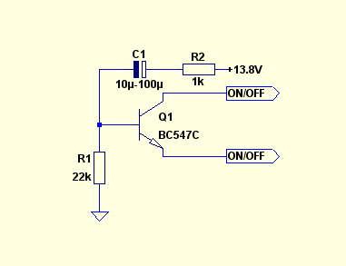

    Czy da się coś zrobić z tym radyjkiem aby po podaniu zasilania automatycznie się załączyło ?.

    dafit906 pewnie elektronika w aucie odłącza Ci zasilanie przy rozruchu i radio się wyłącza. Dobrze myślę :?: W takim razie taki układzik powinien zadziałać. "ON/OFF" podłączasz do przycisku "Power ON/OFF", ale uwaga kolektor Q1 (BC547C) do styku, który idzie na R1 (w radiu) a emiter do styku który idzie do (-) diody DZ1. Następnie "+13,8V" podłączasz do (+) C3, natomiast R1 idący z bazy Q1 do masy radia (minusa zasilania). Kondensator C1 musisz dobrać tak aby za każdym razem po zaniku zasilania na parę sekund układ włączał radio. Jak byś jeszcze miał jakieś pytania to wal śmiało.

    DRV - twój układ ma szansę jeśli oprogramowanie maxonka nie zatrzymuje się i nie czeka na zwolnienie klawiatury przy restarcie systemu i ponownie nie czeka na ten przycisk.
    Można to łatwo sprawdzić przytrzymując przycisk PWR i jednocześne włączając zasilanie radia na kablu.

    Przyciśnięcie przycisku "Power" podaje plus na I stabilizator i ten musi być przez procek natychmiast podtrzymany inaczej przerwał by zasilanie dla II 5V stabilizatora procka. Procek jest zasilany dopiero jak naciśnie się przycisk "Power", czyli wtedy staruje. Wydaje mi się że nie czeka.

    Dokładniej chodzi mi o to, jak to było i jest nadal w radyjkach ze zwykłym potencjometrem z wyłącznikiem, żeby to radio było cały czas "ON" bo gniazdo zapalniczki jest oczywiście wylaczane ze stacyjką :) a zwarcie przycisku wlączania radia blokuje radio na amen. włącza sie ale nic nie słychać i nie można nic na nim zrobić tak jakby się zawieszało.

    Elektronika auta nie odłącza zasilania na czas rozruchu, radio kiedy już jest włączone nie przerywa w tym momencie. Chodzi o to, aby to cb radio włączało się wraz z podaniem zasilania. Jest tak jak napisał dafit906 - "zwarcie przycisku włączania radia blokuje radio". Z powodu takiego jak napisał sq6ade - "DRV -twój układ ma szansę jeśli oprogramowanie maxonka nie zatrzymuje się i nie czeka na zwolnienie klawiatury przy restarcie systemu i ponownie nie czeka na ten przycisk".

    Można to zrobić na dwa sposoby. Najprostsze rozwiązanie będzie banalnie proste:
    - równolegle do przycisku M1 dolutować 47µF i zawsze po przekręceniu kluczyka w stacyjce w pozycję OFF radio będzie się włączać pod warunkiem, że przewody zasilające będą ciągle podłączone do samochodu.
  • #9 8779917
    maylo
    Maxon CM70 włącza się ze wciśniętym przyciskiem "Power" po podaniu zasilania.
