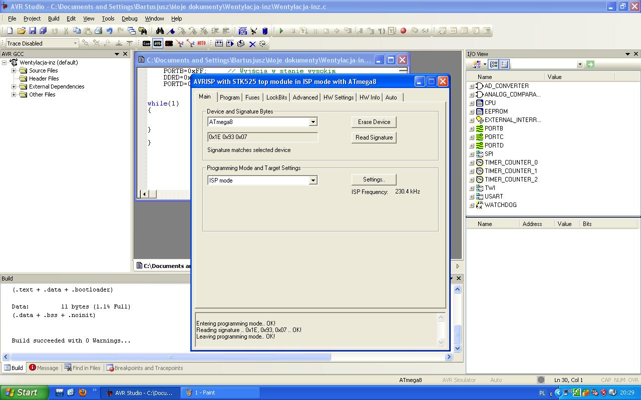

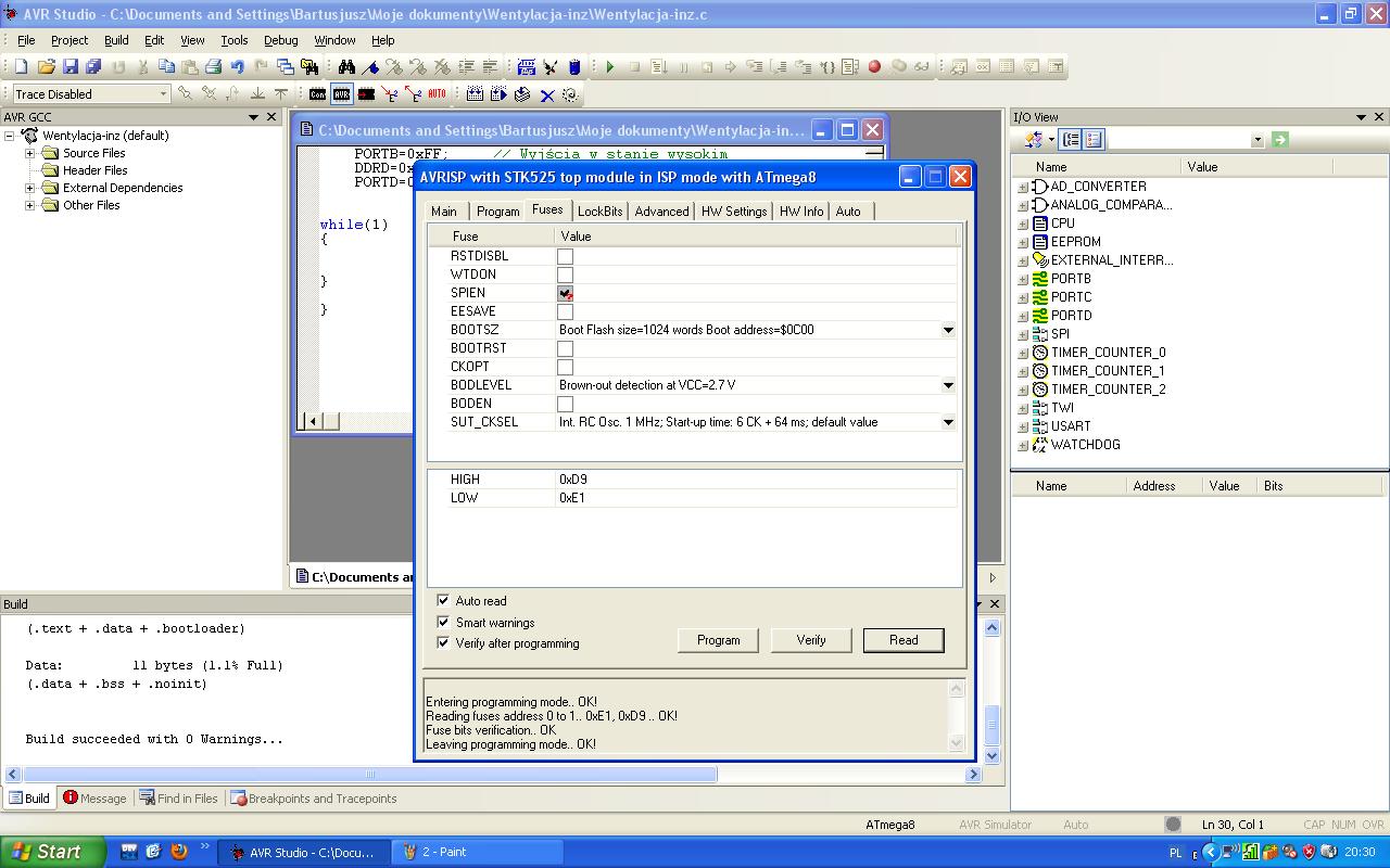

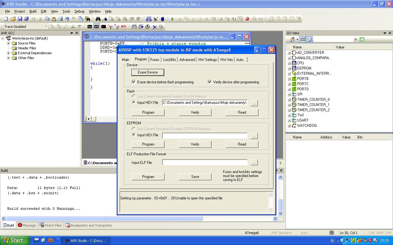

    Bartusjusz
    Poziom 25  
    Nie dotykałem fusebitów, ale mogę sprawdzić.
    Ogólnie odlutowałem, wszystkie przystawki od atmegi, zostały tylko podciągnięcia, filtracje, a stany pinów sprawdzam multimetrem.
    Sprawdzone, screeny poniżej:
    atmega8, dziwny problem, nic nie działa atmega8, dziwny problem, nic nie działa atmega8, dziwny problem, nic nie działa atmega8, dziwny problem, nic nie działa

  • #18 8777480
    Bartusjusz
    Poziom 25  
    Działa:
    Udało mi się zaprogramować atmegę.
    Jak to zrobiłem:
    Odpaliłem starszy projekt i zadziałał, jak się okazało z góry zakładałem, że program ustawia domyślnie ścieżkę z zapisem do projektu który właśnie używam, a się okazuje, że nie, po zmianie ścieżki zaprogramowałem program z nowego projektu i też działa :)
