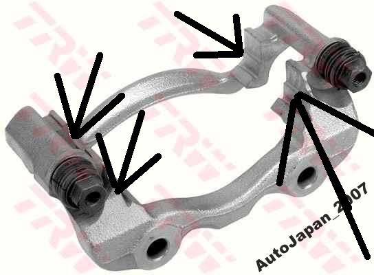

    Zainteresowanych proszę o pomoc.
    Wymieniłem tarcze przód prawy i okazało się, że w krzywce co trzyma klocki po oczyszczeniu jest tak skorodowane, że brak wycięć w jakie są na klockach.
    Jaka nazwa tego elementu, chciałbym nowy zamontować i zacisk jest w dobrym stanie?
    Jaką farba pomalować?
    Jakiej pasty użyć do posmarowania przed złożeniem.
    Myślę, że z lewym będzie to samo.

    W końcu znalazłem nazwę- chodzi o Jarzmo zacisku hamulcowego.Czy jak bym zamawiał to trzeba przód prawy i lewy czy jarzmo jest uniwersalne.Dzięki za zainteresowanie się tematem.Tarcze były do wymiany a od strony tłoczka klocek wycierał się pod kontem i tłoczek był pod kontem i to była przyczyna.
    #4 8773227
    pioart
    Jak się wycierał pod kątem to prowadnice już maja dosyć , klocki na pewno były zapieczone . Co do mocowania zacisku / Jarzmo / to lewy i prawy taki sam / w tym przypadku /
    Koszt sztuki około 200zł / nowe / Nie wiem czy w tym przypadku też , ale ważny jest rozmiar felg , wskazane jest kupowanie ze starą sztuką / dla porównania /

    Felgi mam 14 i 15.To znaczy że docisk też do wymiany bo był pod kontem tłoczek.Pozdrawiam.
    Nie trzeba wymieniać , w nowym / innym / mocowaniu prowadnice są nowe i powinno wszystko się unormować , wyjątek to zacisk po „wypadku” Tarcze masz 256mm x20mm / strzelam / tak więc wersja 14”

    Załóż najpierw jarzmo, będziesz widzieć jaki jest luz na prowadnicach oraz jak zacisk się ustawia i pracuje.

    Co do "pasty" do smarowania, przy okazji kupna klocków, poproś o smar do klocków, a co do farby to na taki kolor jaki chcesz :D, tylko żaroodporna ma być.

    W których miejscach nałożyć pastę do klocków i jaką pastę polecasz.Jaki smar użyć do posmarowania w gumkach po wymianie krzywek.Może być na Pw. jezeli to tajemnica.Pozdrawiam.

    Jeśli idziesz „szeroko” to jest specjalna pasta do prowadnic / te w gumkach / przylgnie klocków smar z dodatkiem miedzi , smarujesz / delikatnie / miejsca przylegania / pracy , suwania / klocków w jarzmie . Może byś molikot / jak pisał wopor /

    Zaznaczyłem gdzie smarować, użyj smaru do klocków, poproś sprzedawcę o niego.
