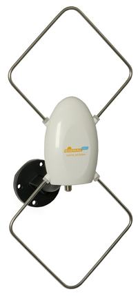

    Witam !
    Moje współrzędne w Warszawie(Wólka Węglowa) to N:52 17' 49" E: 20 52' 47"
    Czy antena jak w temacie spełni oczekiwania co do dobrego odbioru DVB-T
    Link do anteny: http://www.dipol.com.pl/antena_dvb-t_zewnetrzna_ze_wzmacniaczem_signal_A6040.htm
    Może ktoś już używa tej antenki i coś może napisać na temat odbioru na niej.
    Marek.
    Czy antena DVB-T Signal A6040 zapewni dobry odbiór w Warszawie (Wólka Węglowa)?
    Obrazek i link poprawiłem . [SP5ANJ]

    Straszne badziewie...
    To jest bardziej "antena campingowa"....
    Byle jaki telefon komórkowy zakłóca to cudo, do tego jak jesteś na Wólce Węglowej to wzmacniacz tylko pogorszy sygnał.... Załatwi ja pierwsza burza, a z tego co pamiętam to w słupy energetyczne koło Huty wali zawsze równo....
    Lepiej jakąś porządną małą logarytmiczna i bez wzmacniacza.
    W DVB nie siła sygnału jest ważna. Najwyższa pora przestać myśleć kategoriami: masz słaby odbiór to załóż wzmacniacz. W DVB sygnał może być bardzo słaby, ważna jest jakość..

    Piękne dzięki za pomoc , dobrze że nie kupiłem - a tak zachwalali na Wolumenie...
    Czyli najlepsza będzie Yagi bez wzmacniacza tylko z symetryzatorem ?
    Kosztuje zaledwie 30zł.

    Wystarczyć może i mała antena siatkowa z symetryzatorem. Jeśli masz możliwość
    weź antenę ze sklepu z możliwością zwrotu.
    U mnie nie zależnie czy podłączam siatkę, yagę czy antenę dostarczoną z tunerem na usb sygnał mam na 2/5 kresek. Zato jakość od 50 - 100%.
