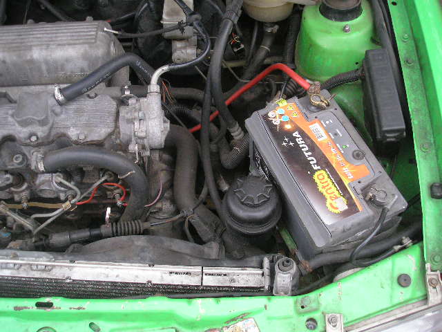

  • #15 9464399
    redss20
    chodziło mi o wężyk gruby idący od serwa i od tego grubego odchodzi taki cięki i wlaśnie on mi się wypioł mój silnik to isuzu
    chodzi mi o ten wężyk oznaczony czerwoną strzałką
    Opel Astra 1,7 D - słabe hamulce.
  • #16 9464766
    Meteo33
    Nie wiem gdzie on idzie ale oczywistym jest że jak jest otwarty to nie będziesz miał podciśnienia i wspomaganie hamulców nie będzie działać. Musi być szczelność od pompy do serva.

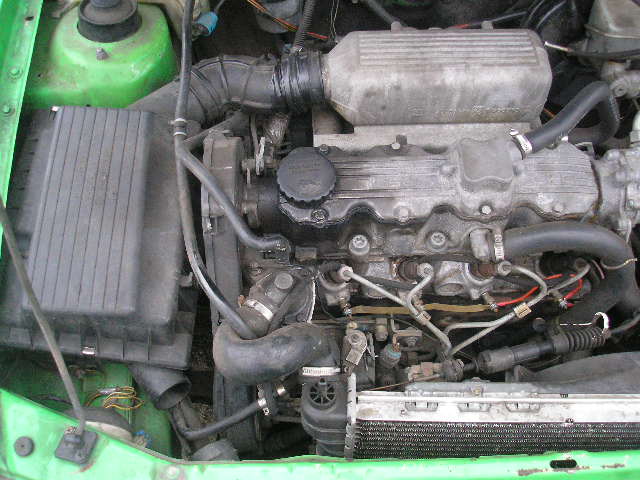

    Mogłbyś zrobić zdjęcie całego silnika?
  • #17 9465112
    redss20
    Opel Astra 1,7 D - słabe hamulce. Opel Astra 1,7 D - słabe hamulce. Opel Astra 1,7 D - słabe hamulce. Opel Astra 1,7 D - słabe hamulce. Opel Astra 1,7 D - słabe hamulce.
    zdjęcia całego silnika
  • #18 9465234
    Meteo33
    O, teraz już nic nie rozumiem bo to jest silnik Opla. NIe wiem dlaczego w dowodzie masz 60KW. To jest może składak? Z którego roku to auto?

    Co do wężyka to u mnie wychodził króciec w pompie i wężykiem szedł do zaworka termicznego w obudowie termostatu. U ciebie nie ma tego zaworka jak widać. A króciec masz w zaworku zwrotnym na w wężyku zamiast w pompie także nie wiem.
  • #19 9465849
    redss20
    auto z 1993r w 2001 sprowadzone ale doczytałem w karcie pojazdu ze ktoś zmieniał pojemnosć silnika więc może był isuzu a ktoś wstawił opla i troche pomieszał mniejsza w to po zaślepieniu tego cienkiego wężyka hamulce są i to jest najważniejsze
