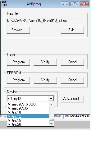

    Posiadam programator firmy SIBIT i korzystam z AVR Studio. Wrzucam wsad za pomocą AVR prog.
    Attiny13 Nie można zaprogramować przez AVR prog
    Na liście nie ma Attiny13
    Wgrałem najnowszy wsad do progamatora ze strony producenta, nowe sterowniki do portu USB dla programatora ze strony producenta (http://www.sibit.pl/sklep/?8,usb-avr-prog).
    Producent podaje, że można zaprogramować Attiny13 za pomocą protokołu AVR910.
    Na liście jest ogolnie mało modeli mikrokontrolerów w porównaniu z tym, co podaje producent.
    Miał ktoś podobny problem??

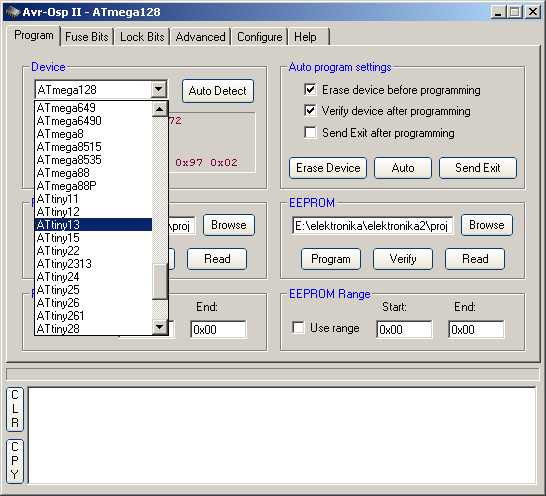

    Brak wsparcia dla programowania układu Attiny13 w programie AVRProg to kwestia niezależna od programatora.
    Sprawa prosta - proponuję użyć innego softu do programowania.

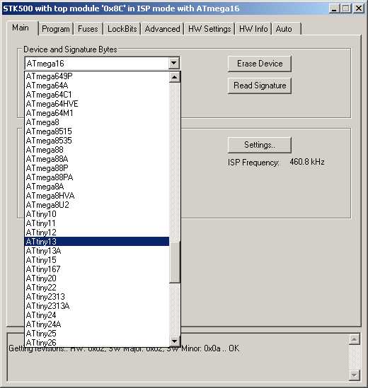

    Dla trybu AVR910 godny uwagi jest AVROSP II (prosty i intuicyjny w obsłudze) lub AVRDUDE,
    natomiast dla trybu STK500v2 - AVRISP (z AVR Studio).
    Pozdrawiam,
    Rafał
    Dla trybu AVR910 mikrokontroler ATtiny13 można zaprogramować z poziomu AVROSP II, Chip Programmer (CodeVisionAVR) lub np. AVRDUDE
    Lista obsługiwanych przez programator mikrokontrolerów nie powstała tylko na podstawie listy programu AVRprog ;)
