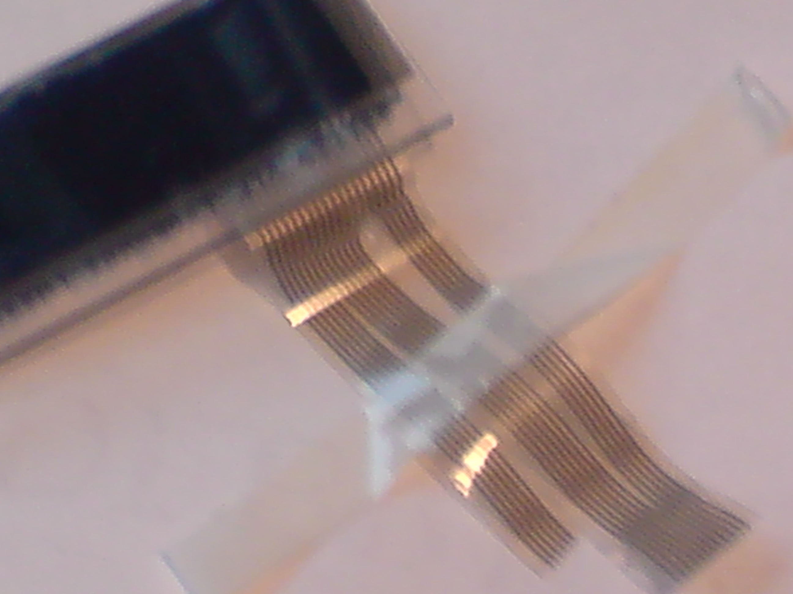

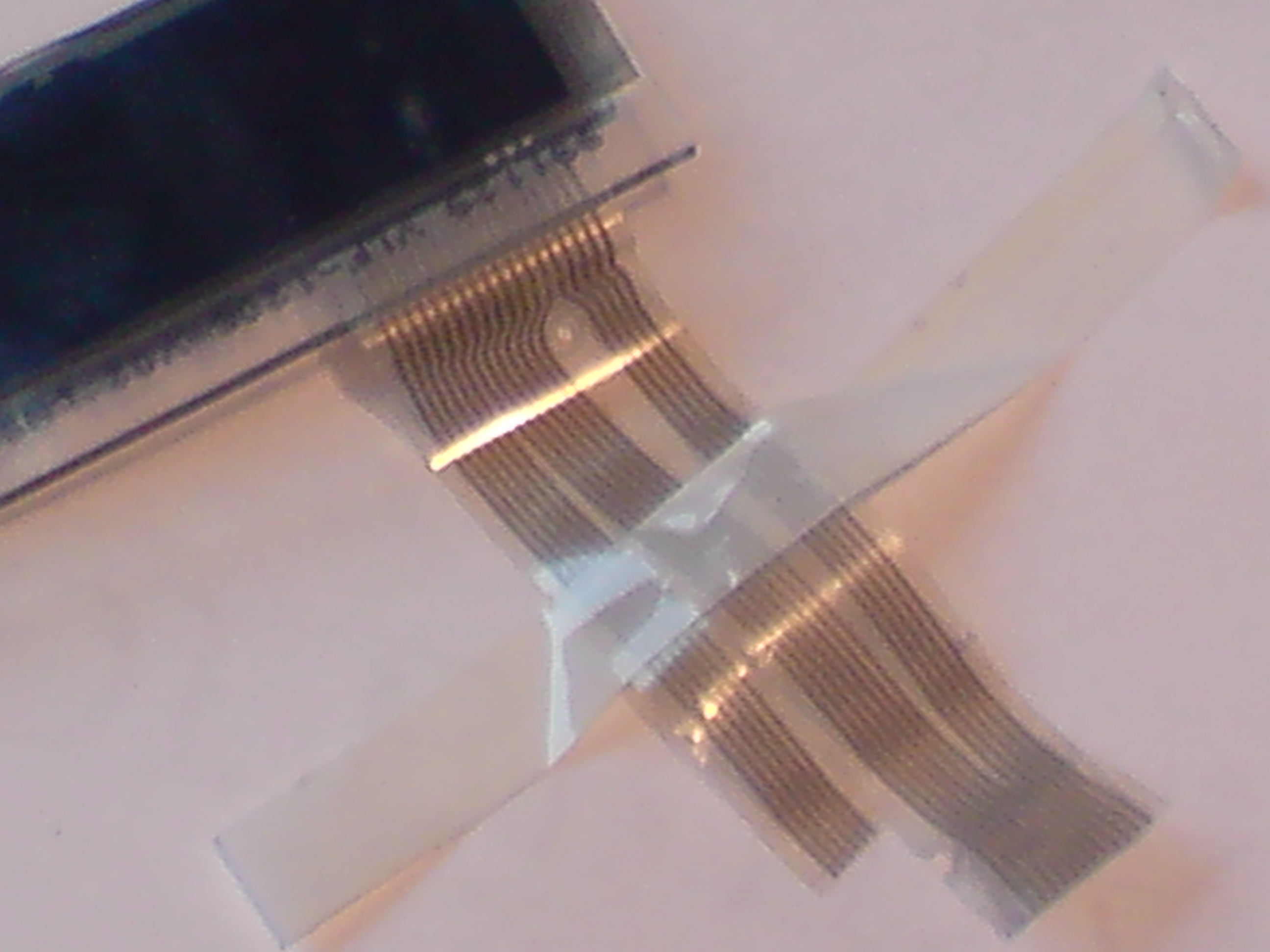

    Opisywałem już,ten problem ale nie pomogło. Otóż mam tasmę łączącą mały wyświetlacz kilometrów z płytą licznika.Zerwała się taśma o szerokości okolo 16-18 mm wyświetlacza kilometrów( nie mylić wyswietlacza zegara) Na taśmie we folii najduje się kilkanaście płaskich kontaktów i jak pozbyć się tej przykrywającej te kontakty folii by móc przykleić np taśmą samoklejącą do oczyszczonych kontakttów płyty licznika.
    Próbowałem na ciepło niestety nic z tego. Czy ma ktoś jakiś pomysł ? !! Bardzo proszę.

  • #8 8786865
    rotombox2
    nie widać jakie,ale być może że jednak,grafitowe,bo jak kawałeczek podgrzałem tej folii to giną. Natomiast na płycie licznika są wyraźnie miedziane,bo je oczyściłem,że aż świecą się.
    Na to nie wpadłem,że mogą w tej folii być grafitowe,bo widać od strony wyswietlacza,gdzie są podłączone to chyba jednak grafitowe.
    Za chwilę postaram się zrobić zdjęcie wyświetlacza z tą taśmą (dołączę)bo wyzejj ktoś o takie prosił.

    wyświetlacz jest wymontowany z licznika a to odcięcie samej taśmy (nie równe) to próby moje (eksperymenty) itd
    może Panowie coś wymyśłicie !- oczywiście na tym świat sie nie kończy,ale
    coś to nam da - napewno.Doświadczenie i wiedza ,praktyczność itp.
    Widać że taśma ta jest z połyskiem i twarda folia- `o szerokości ~`12 mm

    Cienki laminat z wytrawionymi "paskami" w odpowiednim rastrze, do nich dolutowana tradycyjna miedziana taśma (można kupić lub odzyskać np. z uszkodzonego napędu CD/DVD) łącząca go z płytką. Między laminatem a LCD - przewodząca "gumka" ze starego kalkulatora lub zegarka.
    Kiedyś zastępowałem taką taśmę pojedynczymi miedzianymi emaliowanymi "drucikami", z których obu końców usuwałem po 4mm emalii, jeden koniec zawijałem w "U" (żeby mieć 2x większą powierzchnię styku), zanurzałem w lakierze przewodzącym i przyklejałem do ścieżek na LCD (jak go położysz na białym papierze i popatrzysz pod odpowiednim kątem to je zobaczysz). Po przyklejeniu wszystkich (w moim przypadku coś koło 40) drucików i wyschnięciu lakieru, zalewałem żywicą epoksydową, a po jej związaniu lutowałem "druciki" do płytki. Przez jakiś czas działało ale okazało się niezbyt trwałe, a nakład pracy ogromny.

    "tzok"Dziękuję !! na taką pomoc liczyłem.
    Oczywiście spróbuję taśmą z odzysku.
    Pomysł "fajny" wykorzystam !! (masz pkt- u mnie). Też lubię 'majsterkować"
