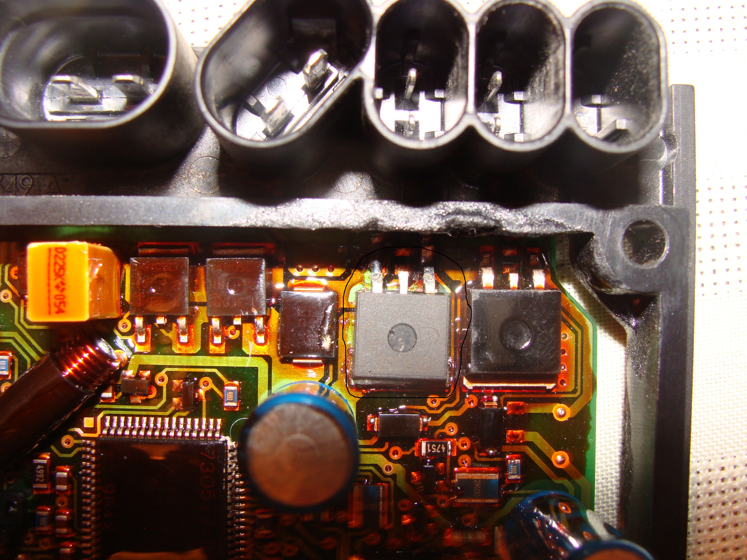

    witam, otóż dałem sterownik do naprawy do elektryka ale nie dał rady naprawić czujnik temperatury na webasto był uszkodzony to wymienił, tranzystor w górnym rogu widzę, że tez wymienił ale webasto nie działa co może być tego przyczyną, po podłączeniu na krótko i daniu 12V na pin 2 włącza się pompa wody i chodzi non stop tylko dlatego wnioskuje iż sterownik coś nawala iż puszcza tylko pompe wody non stop, po podłączeniu komputera samochodu ze złączem pod webasto brak kierunków i brak możliwości odpalaniea samochodow, w carsofcie pisze blad lini k (webasto nie startuje brak reakcji), co może być uszkodzone na plytce od webasto? Mam pytanie jeszcze do czego służy te 4 pinowe złącze na płytce webasto w kształcie małego prostokątu?

    Prosiłbym o podanie co to za elementy smd mierzyłem ich opór multimetrem i wykazuja bardzo dużą oporność 160 w skali 2000K na mierniku stąd moje przypuszczenia co do uszkodzenia tych dwóch elementów. Jesli nie one to skad dostac uklad elmos 10026A. Slyszałem iż jest zastępowalny chipem melexis th3122? Bardzo proszę o pomoc na zdięciu zaznaczone elementy.

    To są kondensatory, one nominalnie stanowią przerwę w obwodzie, a to co widzisz na mierniku, to rezystancja tego co jest podłączone do styków tych elementów (by je prawidłowo sprawdzić trzeba je wylutować albo chociaż odlutować z jednej strony.
