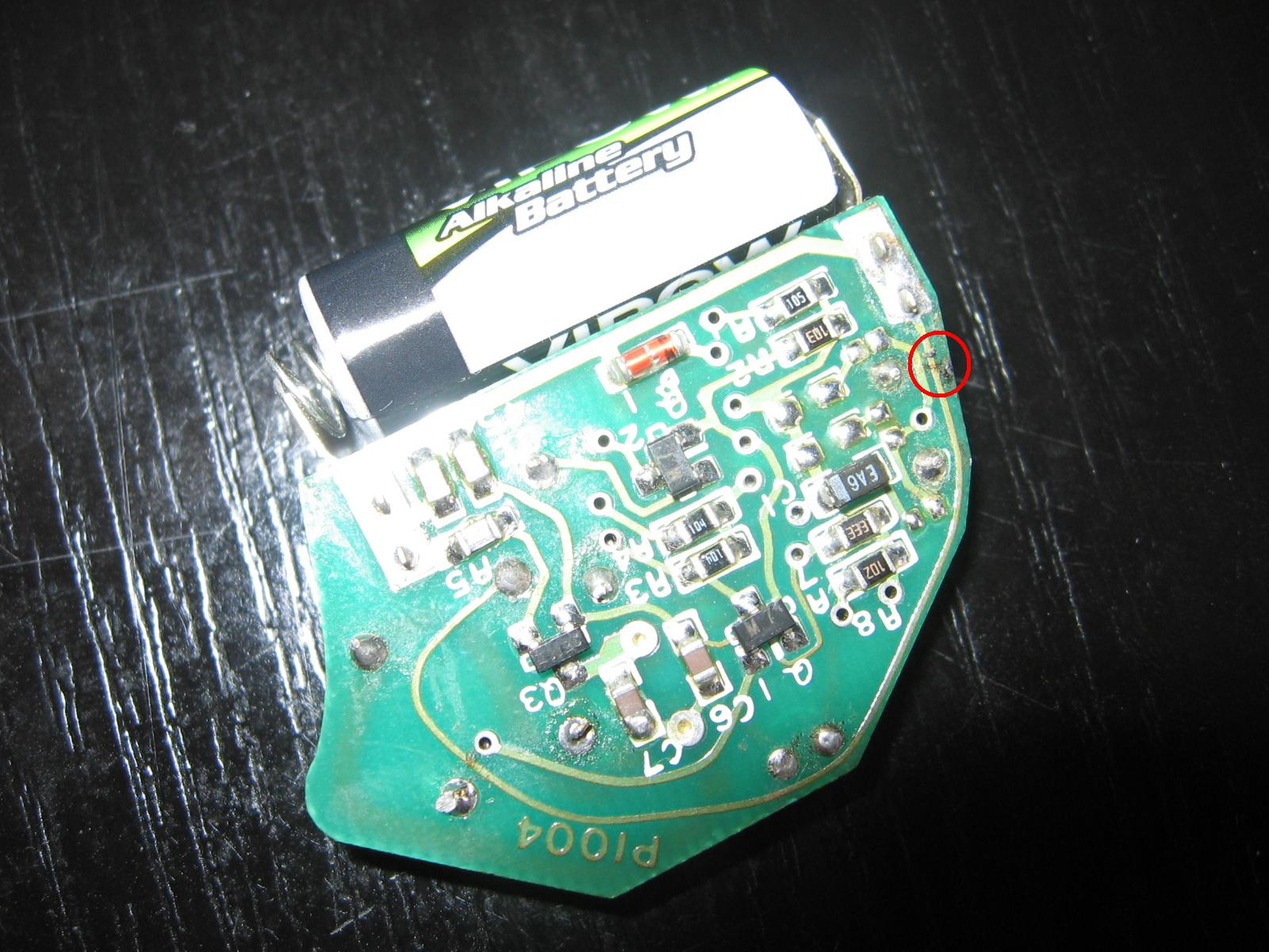

    od jakiegoś czasu w moim alarmie "Crimestopper" przestawał działać pilot. Pomagało lekkie wyregulowanie go mini potencjometrem (do ustawiania zasięgu pilota).
    Jednak kilka dni temu padł całkowicie. Nie pomaga regulacja. Bateria sprawna. Dioda sygnalizuje emisję sygnału, a alarm ani drgnie.
    Koszt sprowadzenia pilota USA - Ebay (bo w Polsce jest raczej nie osiągalny) to 25 USD + 25 USD przesyłka więc prawie tyle co cały alarm.
    Dlatego proszę was o pomoc w znalezieniu jakiegoś warsztatu, elektronika lub serwisu który spróbowałby wskrzesić mojego zdechłego pilota.

    emeryt2
    Po pierwsze - przemyj te płytkę , gdzieś go polano.
    Po drugie - mikrostycznik obok opornika czerwonego ma pęknieta gumkę , wymienić lub naprawić.
    Po trzecie - jak nie masz odpowiedniego optrzyrządowania , zostaw w spokoju trymer.
