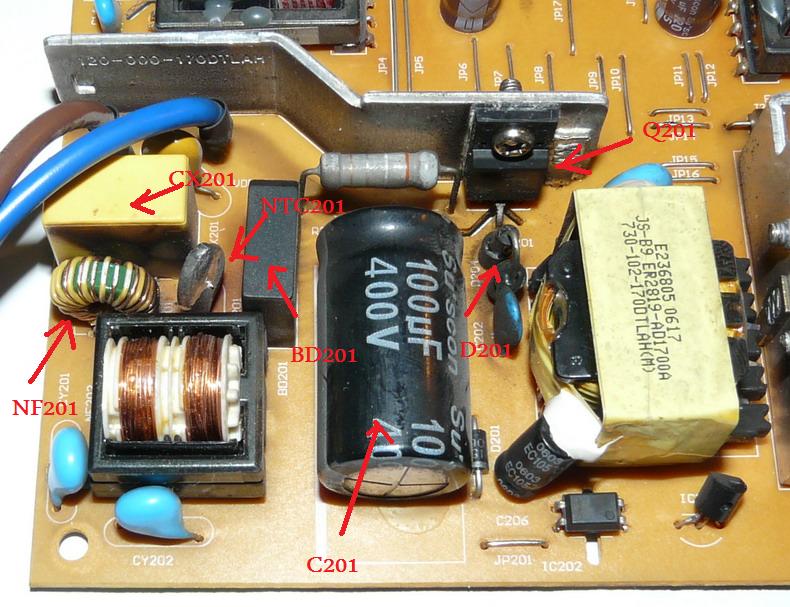

    Posiadam wyżej wymieniony monitor. Miałem zwarcie w instalacji i monitor przestał działać więc go rozłożyłem celem wymiany bezpiecznika i... okazało się że bezpiecznika nie ma, monitor był w serwisie MAKRO i potem wrócił "działający". Okazało się że serwisant zamiast bezpiecznika 15A zmostkował przewodem połączenie dzięki niemu jak nastąpiło zwarcie w monitorze padła mi cała instalacja w pokoju (zasilacz kompa, zasilacz laptopa, drukarka...) strat dużo i chcę chociaż monitor naprawić..
    Układ zasilacza to (może komuś to coś powie:
    Mirage electronics
    PI-190DTLA (PI-170DTLA) rev.A
    200-000-170DTLAH
    padły elementy natępujące elementy (niektóre udało mi się odczytać ze schematu ściągniętego z 4share reszty nie znam i proszę o pomoc...):
    NF 201 : cewka/transformator???????(spalony),
    NTC 201 : jakiś element termiczny rezystor? (sck 056 lub 054) (spalony),
    CX 201 : kondensator 0,33uF/275V,
    BD 201 : mostek KBP206 lub RS207,
    C 201 : kondensator 100uF/400V,
    Q 201 : tranzystor polowy? 7N60B,
    D 201 : dioda FR157,
    F 201 : bezpiecznik t3.15A/250V
    Oznaczenia i wartości elementów spisane ze schematu jednak nie ma tam nic o elemencie NF 201 i NTC 201. Proszę o pomoc w identyfikacji może ktoś ma taki schemat lub wykaz elementów bądź ktoś z aktywnych tutaj fachowców wie co tam można wlutować i ewentualnie objaśnić co to za elementy przeze mnie wyżej wypisane.

    Nie widziałem schematu, ale jeśli NF201 jest na wejściu zasilania, to jest to dławik przeciwzakłóceniowy - do zastąpienia dowolnym o tym rozstawie nóżek. NTC201 to termistor ograniczający prąd ładowania kondensatora - z oznaczeń wnioskuję ze to 5,6Ω. Mostek dowolny 2A 600V lub lepszy w tej obudowie. Tranzystor N-Mosfet 7A 600V w tej obudowie.

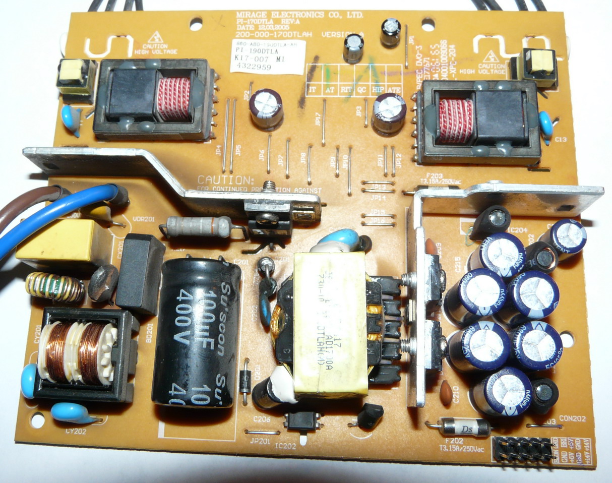

    Elementy NF201 dławik filtra zasilacza, NTC 201 termistor (5-15ohm), najłatwiej dobrać z podobnych płyt monitorowych lub tv, pozostałe chyba są w sprzedaży. Warystor zabezpieczający na schemacie war1 należy wymienić na nowy, lub wstawić podobny jeśli go nie było, Obwiązkowo trzeba wymienić scalak sterujący przetwornicy i sprawdzić pozostałe elementy po stronie pierwotnej i wtórnej.
    Zasilacz należy odłączyć od reszty układu (linie 5V, 14V i 12V) i uruchomić na sztucznym obciążeniu rezystorami. Po takim wybuchu można spodziewać się niespodzianek (np. zwarć w trafie przetwornicy i szkód po stronie wtórnej).

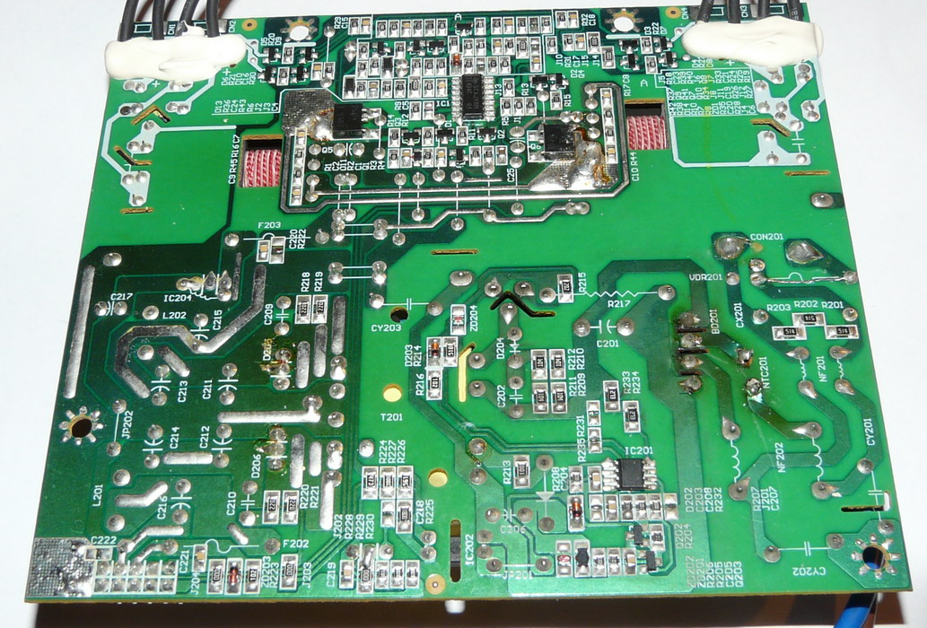

    Dołączam 3 zdjęcia płytki zasilacza. Strzałkami oznaczyłem elementy uszkodzone. Najgorzej "ucierpiał" NTC201 bo całkowicie się spalił.

    Tu schemat płytki zasilacza monitora Fuijtsu-Siemens 900p. Wiem że jeszcze w monitorach ProView i kilku innych jest wykorzystywana ta płytka firmy Mirage electronics

    Sprawdzenie miernikiem, wszystkich oporników i diod, to kilka minut, ale półprzewodniki na pierwotnej stronie, wymieniłbym profilaktycznie - IC201 i transoptor też (IC202). Koszt tych elementów niewielki, a może zaoszczędzić powtórnej wymiany. Przy uszkodzonym transoptorze, mogą się pojawić, nawet dwukrotnie większe napięcia wyjściowe.
    FR157 można zastąpić popularną BA159.
    To przepięcie w sieci, to niemal na pewno chwilowy brak zera ze słupa lub w tablicy rozdzielczej.
