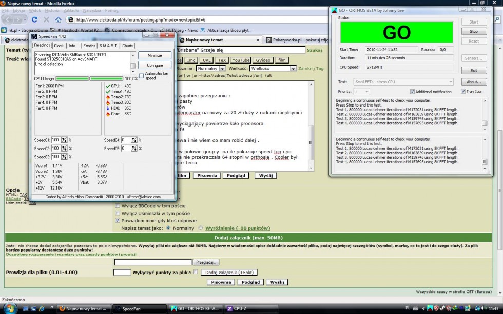

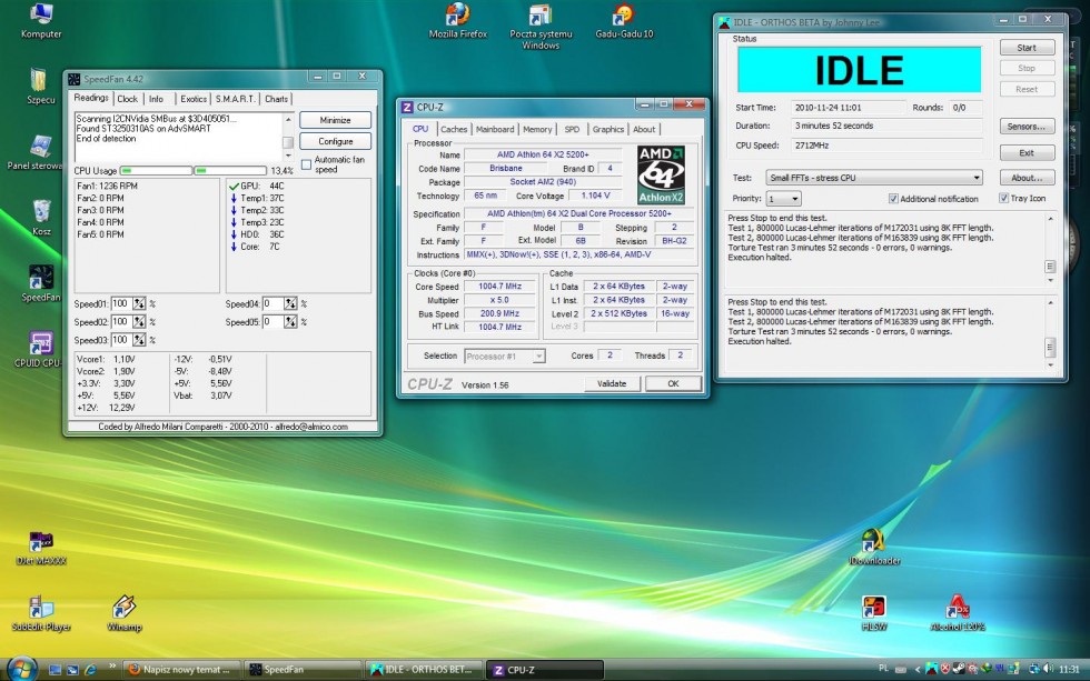

    Teraz Problem :
    Procesor strasznie się grzeje w pełnym obciążeniu . Temperatura w spoczynku to 32/37 ale jak juz włącze orthosa to po 3 minutach dobija do 80
    Co próbowałem zrobić aby zapobiec przegrzaniu :
    1. Położenie nowej świeżej pasty
    2. Dorzucenie 2 wentylatorów
    3. Wymieniłem cooler z coolermaster na nowy za 70 zł duży z rurkami cieplnymi i miedziana podstawką
    4. Dorzuciłem wentylator wyciągający powietrze koło procesora
    5. Wymieniłem bios z f4 na f9
    Procesor athlon x2 5200+ "Brisbane" Grzeje się Procesor athlon x2 5200+ "Brisbane" Grzeje się
    Procesor nadal się przegrzewa i nie wiem co mam robić dalej .
    Dodam że radiator nie jest w połowie gorący na ile pokazuje speed fun i po zmianie coolera temperatura nie przekraczała 64 stopni w orthosie . Cooler był montowany z max 2 miesiące temu
