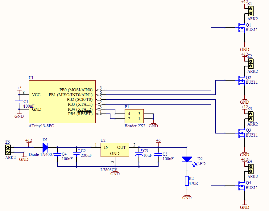

    Prosty schemat i jeszcze prostsze pytania ;)
    Czy te mosfety będą działały poprawnie? Prąd jaki chcę uzyskać to 4A, częstotliwość rzędu kilku Hz. Mosfet będzie kluczował listwy z diodami LED.
    1.Z noty odczytałem że przy 5V Ugs prąd to około 8A, czyli tu jest ok i kluczowanie tranzystorem mogę sobie odpuścić?
    2. Widziałem również że ludzie montują rezystor w szereg miedzy protem uC i bramką, czy tu jest on w jaki kol wiek sposób pożądany?
    3. Widziałem również że ludzie montują kondensator 100nF miedzy dren i źródło, czy tu jest on w jaki kol wiek sposób pożądany?
    4. Dioda na wyjściu zaporowo żadna potrzebna nie jest (to się chyba stosuje tylko przy cewkach silników, przekaźników itp)?
    5. Czy taki sam układ mógł bym zastowsować dla wyższych freq? Np programowy PWM z 1kHz?
    6. Port ma być normalnie ustwiaony jako wyjście push-pull? Sterowanie stan wysoki - tranzystor otwarty, stan niski - tranzystor zamknięty?
    6. Jak policzyć ciepło odkładające się na tranzystorze? Czy ktoś intuicyjnie mi powie czy będzie potrzebny radiator? Wydaje mi się że należy odczytać Rds przy zadanym Ugs (5V) i policzyć moc dla tej rezystancji jak dla rezystora. Czy to dobry tok myślenia?

    Niestety elektronika analogowa dla mnie to trochę jeszcze magia, dlatego chcę się upewnić przed robieniem PCB. Przejrzałem kilka tematów i jestem prawie pewien że schemat jest ok, ale wolę się upewnić.

    1. Dla kilku Hz możesz sobie odpuścić.
    2. Czasami. Bramka MOSFETA zachowuje się jak kondensator. Przy jego przeładowywaniu może płynąć spory prąd, stąd rezystor. Drugi powód - jeśli z jakiegoś magicznego powodu dojdzie do przebicia bramki to rezystor ochroni port mikrokontrolera.
    3. Nie jeśli obciążeniem są LEDy.
    4. Nie jest potrzebna, tym bardziej, że MOSFETy mają ją wbudowaną - jako diodę pasożytniczą.
    5. Niespecjalnie. Wraz z częstotliwością rośnie moc strat na bramce (pamiętasz, że to kondensator) i procesor może nie być w stanie odpowiednio szybko przeładować pojemności, a co za tym idzie otworzyć/zamknąć tranzystora, rośnie RDS, rosną straty i kończy się dymem. Trzeba więc pomyśleć o driverze.
    6. Tak.
    7. Przy częstotliwości paru Hz bierzesz pod uwagę tylko RDSon, tylko nie ten z początku noty katalogowej, tylko odczytany typowy z wykresu VGS vs. RDSon.

    2. Jeżeli miał by tam być rezystor to jakiego rzędu? 10-100Ohm?? Większe chyba też by mogły być ale wtedy mosfet by się wolniej rozładowywał i tym samym wolniej reagował na zmiany?
    5. Czyli jak chciał bym wyższą częstotliwość, to powinienem zastosować kluczowanie ze względu na to, że zapewni ono większe napięcie, czy większy prąd? Musiał bym zastosować 2 tranzystory, jeden do naładowania i drugi do rozładowania bramki?
    Dokładnie tak - niewielki rezystorek, bo im większa jego wartość, tym wolniej MOSFET będzie się przełączał.
    Układ push-pull z dwóch bipolarnych tranzystorów jest do tego celu całkiem dobry. Chodzi o zwiększenie prądu, który idzie na bramkę MOSFETa.

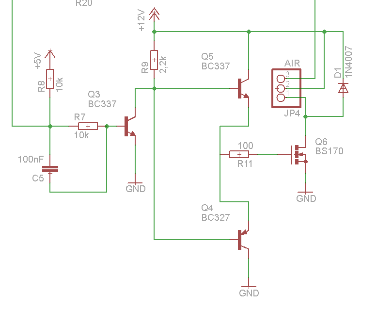

    Masz 12V więc dlaczego nie użyć tego wg. schematu freddy?
    12V lepiej wysteruje bramkę niż 5V.
    Oczywiście układ taki będzie pobierał prąd w stanie spoczynku.
    Z jednej strony oporniki powinny mieć małą wartość ze wzgledu na szybkość przełączania mosfeta a z drugiej wyjścia procesora mają ograniczoną wydajność prądową.
    A jak chcesz sterować przez PWM to np. tak:
    [AVR] z BUZ11 czy schemat poprawny
    To jest układ narysowany przez atom'a jakiś czas temu.
    Zmontowałem i sprawdziłem czasy narastania i opadania dla małego mosfeta- działa idealnie.
    Dla dużego jak BUZ11 też będzie działał dobrze- chociaż pojemność bramki wynosi ok. 1nF.
    W praktyce istotne jest żeby tranzystory wtórnika komplementarnego wytrzymały dość duży prąd ładowania i rozładowania pojemności bramki w impulsie.
    I żeby nie zapomnieć o kondensatorze przyspieszającym w bazie tranzystora sterującego- znacznie poprawia szybkość- a przy przełączaniu straty są spowodowane głównie czasami narastania i opadania prądu w kanale mosfeta.
    Oczywiście można też pomyśleć o scalonym sterowniku mosfeta- są dość tanie w TME.

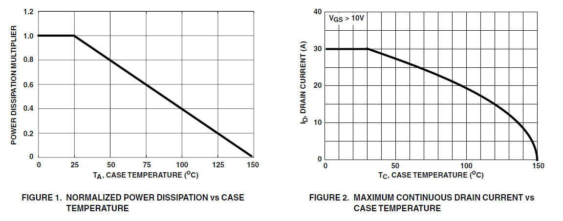

    dzięki za odpowiedź. Mam jeszcze, chyba już ostatnie pytanie dotyczące 2 wykresów z noty (akurat korzystałem z tej of Fairchild)
    1. Zależność współczynnika odprowadzania ciepła obudowy od jej temperatury? Jak to się tu ma i po co to jest?
    2. zależność maksymalnego prądu Id od temperatury obudowy? Czyli jak nie zapewnię poprawnego chłodzenia to przy wyższych temperaturach maleje maksymalny prąd?

    1.Zależność dopuszczalnej mocy strat w strukturze od temperatury obudowy.
    Jeśli obudowę podgrzejesz (np. lutownicą albo zamkniesz w pudełko aby ciepło nie miało się gdzie wydostać) to przy temperaturze obudowy 150st żadne straty w strukturze nie są dopuszczalne.
    2.Prawie to samo- od wartości prądu zależy moc strat i w dodatku rośnie oporność kanału ze wzrostem temperatury.
