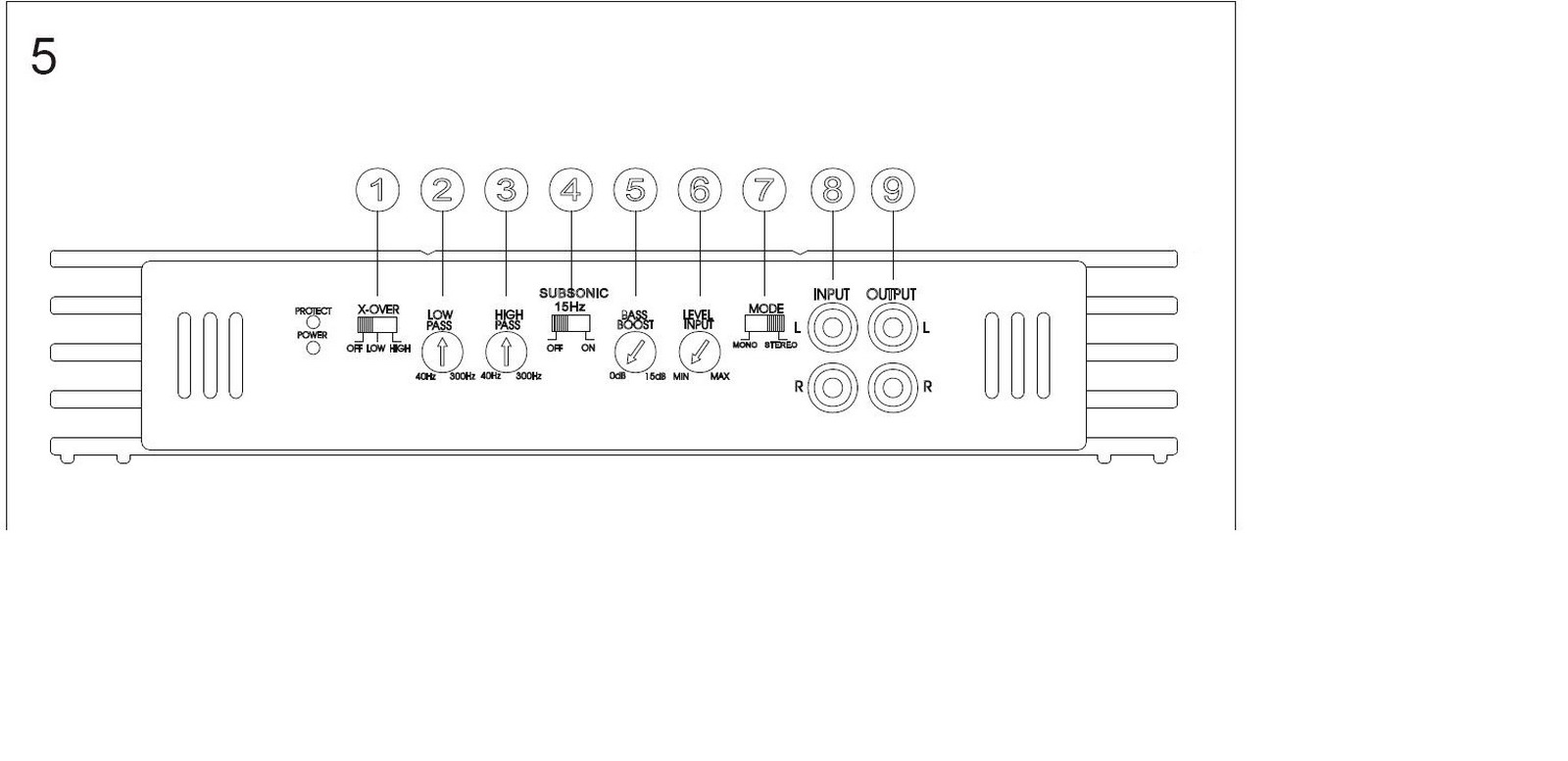

    witam !Posiadam wzmacniacz Magnat RX22.lecz w instrukcji nie przewidzieli jezyka Polskiego .Chciałbym sie dowiedziec do czego służa przełączniki na tym wzmaku.Ponizej podaje mały rysunek .Z góry dziekuje za odpowiedz

    1 - Zwrotnica (wylaczona, tylko tony niskie, tylko tony wysokie)
    2,3 - Regulacja odciecia zwrotnicy (do ilu, lub od ilu hz ma grac)
    4 - Filtr subsoniczny, wycina i tak nie slyszalne pasmo by nie meczyc niepotrzebnie glosnika
    5 - Podbicie basu
    6 - Poziom wejscia, trzeba zgrac z radiem
    7,8,9 - Chyba wiadomo ;)
