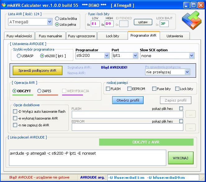

  • #5 8784619
    NVdnts1
    mirekk36 napisał:
    Ok, a zainstalowałeś AVRDUDE za pomocą klawisza "instaluj", który mieści się w ramce o naziw "avrdude" w zakładce programu o nazwie "Ustawienia" ??? ;) zrób to ok?
    Tak zainstalowałem AVRDUDE napisałem wcześniej że wszystko.
    Oto zrzut:
    USBasp, programowanie ATmega8 problem
    #6 8785117
    mirekk36
    łooo jej, po pierwsze to zassij najnowszą wersję, build 57 - wystarczy kliknąć na obrazek w podpisie każdego mojego postu żeby dojść do najnowszej wersji. (nie wiem dlaczego wszyscy pobierają zawsze tą starą i przeterminowaną wersję?)
    Po drugie - pokaż jakiś schemat może albo fotkę - jak podłączasz procesor i czy włączasz zasilanie do procesora i programatora STK200 ;)

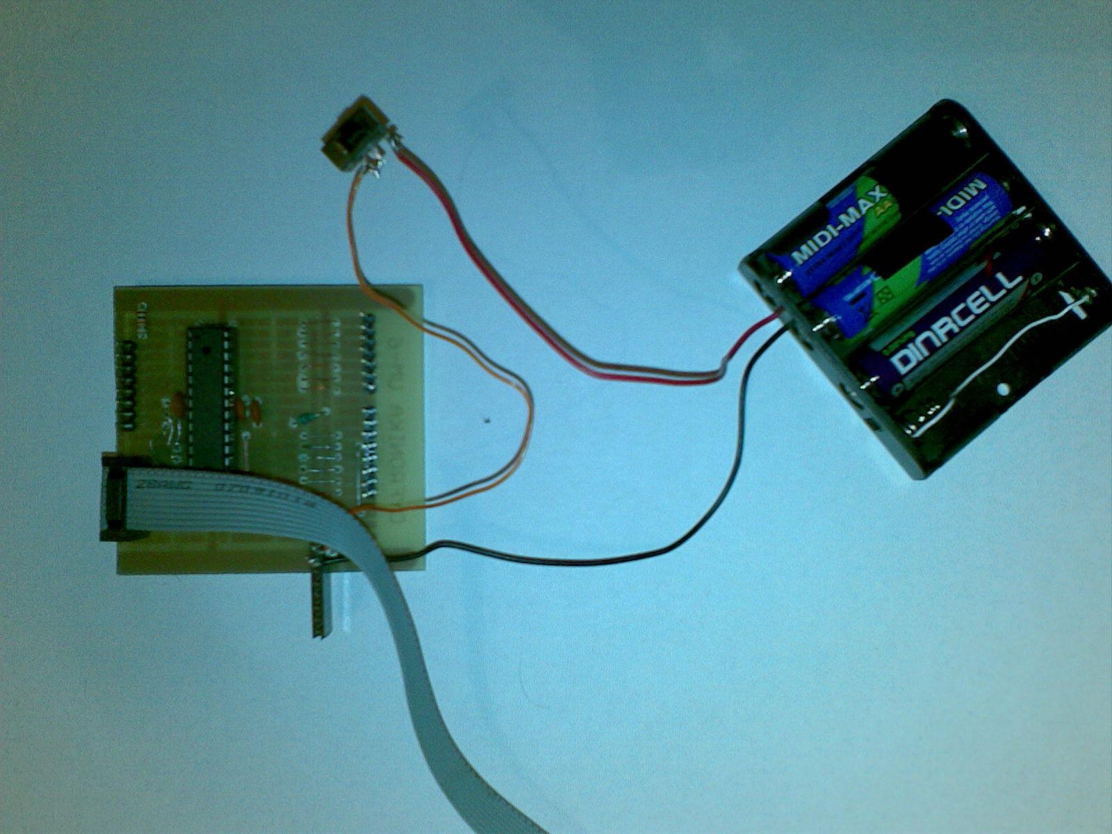

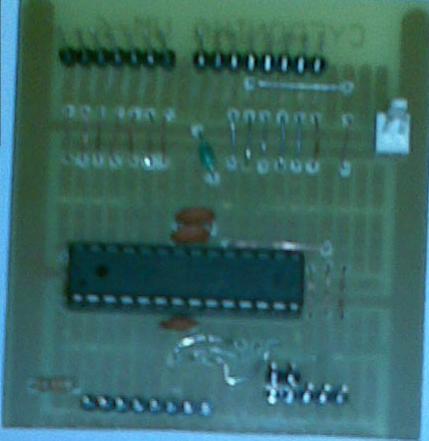

  • #7 8788123
    NVdnts1
    Pobrałem już nową wersję ale jest ten sam błąd.
    Oto zdjęcia:
    Zasilanie działa na 100% bo dioda w programatorze silniej świeci po włączeniu przełącznikiem.
