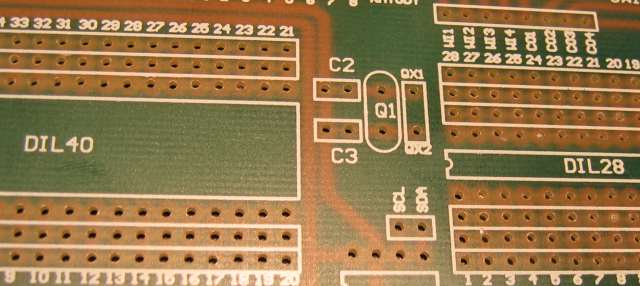

    Moje niewielkie doświadczenie spowodowało to pytanie. Jaka może być praktycznie największa odległość oscylatora od procesora. Dzisiaj w sklepie zakupiłem płytkę pod AVR, niestety niepokoi mnie odległość oscylatora od układów. Z pinami i kabelkami będzie około 3,5cm. Czy to nie jest jakiś bubel? Planowałem wykorzystać ją jako testową.

    Nie jest bubel, będzie działać.

    arktik1
    Pewnie że będzie.
    Chociaż ja przy "robieniu" płytek wkładam oscylator razem z kondensatorami do wewnątrz podstawki, pod Uc.
    W końcu , czym bliżej, tym lepiej.

    mz615
    wszystko działa tylko płytka ma wadę. Minimalnie zły rozstaw otworków co spowodowało ż wybrzuszyła się po zamontowaniu elementów.
