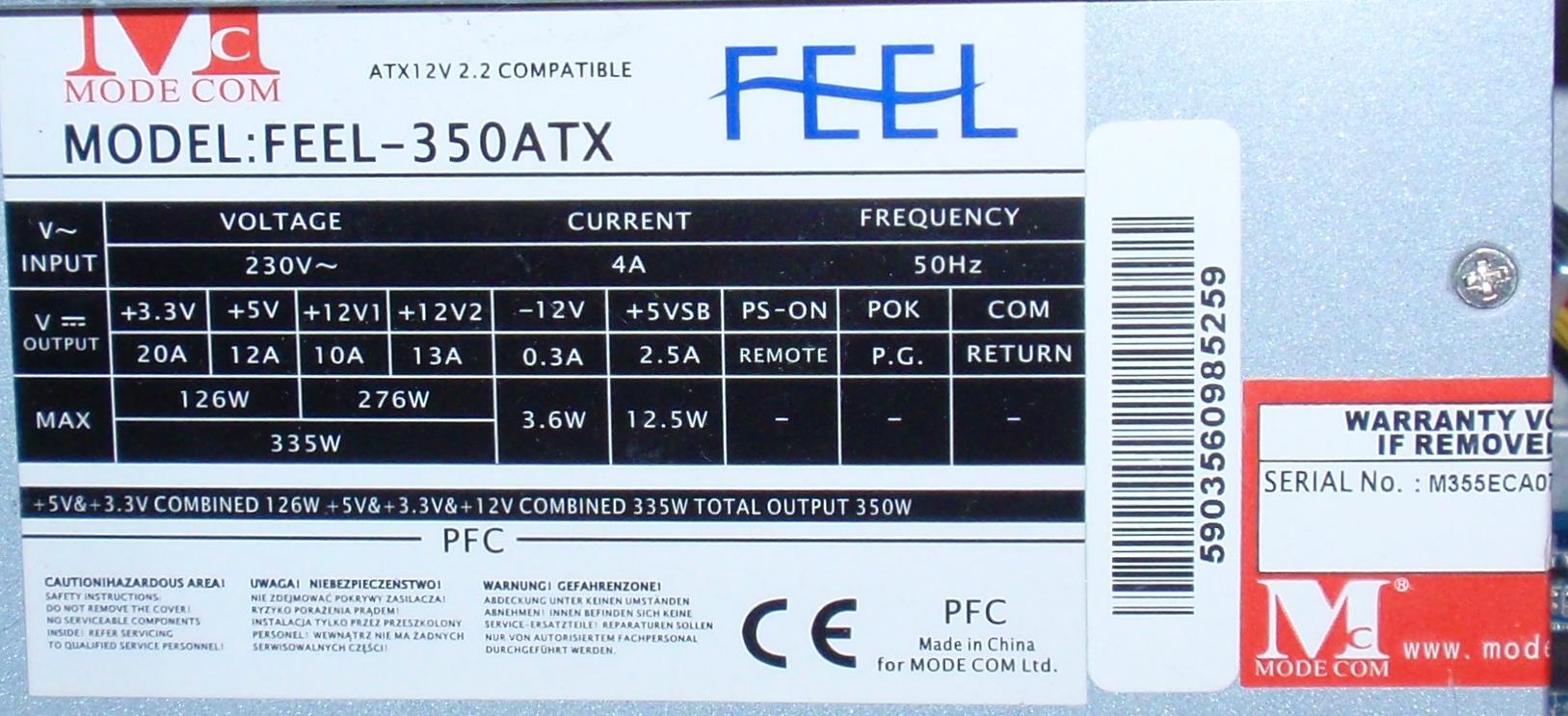

    Chciałbym moją kartę graficzną Asus GeForce 8600GT 512MB DDR3/128bit TV/DVI PCI-Express (Silent) (EN8600GT Silent/HTD/512) zamienić na odrobinę nowszą. Np. GeForce 8800GTS 640MB DDR3 lub jakąś GeForce 9800. Problem w tym, że nie wiem czy mój zasilacz wytrzyma zmianę karty, czy się coś nie spali, nie sypnie z nadmiernego przeciążenia. Oto jaki mam zasilacz:
    Zamiana GeForce 8600GT na inną
    Inne podzespoły mojego komputera to:
    Płyta główna: Gigabyte P35-DS3L
    Procesor: Intel Core 2 Quad Q6600 2.40 GHz
    Pamięć: 2x GR800D264L5/2G, 2048 MB, typ DDR2 (PC2-6400), szybkość 400 MHz (DDR2 800), 200.0 MHz, 266.7 MHz, 400.0 MHz
    Dysk twardy: Segate 160 GB oraz Western Digital 500 GB
    Dodatkowa karta dźwiękowa E-MU 0404 PCI
    Tak więc czy mogę śmiało wymienić moją obecną kartę na tę, którą zaproponowałem wyżej (bez inwestycji w nowy zasilacz)? Może polecicie mi jeszcze coś innego, troszku lepszego?
    A powodem dla jakiego chcę wymienić kartę jest bardzo częste wieszanie się grafiki podczas grania… jakieś artefakty przy których reset jest niezbędny. Sterownik próbowałem wszystkie i nowe i stare, ponowne stawianie systemu także itp itd. Nie zależy to od czasu grania ani nowości gry (czasem wiesza się po chwili grania przy jakiś starszych grach np Call of Duty 4: Modern Warfare, Tom Clancy's Ghost Recon: Advanced Warfighter przy najniższych detalach). Nic nie pomaga. Dodam, że od samego początku karta przy włączeniu komputera osiąga ok 80 stopni w stanie bezczynności, a w grach ok. 100 stopi. Znacznie zbiłem temperaturę instalując dwa wentylatory do niej, ale i to nie pomaga. Ciągle się wiesza. Czy w ogóle zmiana karty mi pomoże?

    Mam ten sam problem, kiedy zaczęło być to naprawdę wkurzające, zaczęłem szperać w necie. Większość pisała ,że wymiana karty pomoże więc sam muszę ją kupić(jeszcze tego nie zrobiłem), lecz ja radziłbym kupić od razu jakąś lepszą np. GAINWARD GEFORCE GTS450 GTS 450 1GB. Ale należało by się też w tedy zamienić zasilacz na jakieś 400W lub więcej. Od ciebie zależy co uczynisz. A co do twego zasilacza najlepiej wymienić choć w sumie powinien wytrzymać.

    Zacznijmy od tego, że potrzebujesz zasilacza. Poszukaj a znajdziesz coś dobrego za stówkę. Jeżeli chodzi o kartę za 300zł - jeżeli ma być nowa to myślę, że HD4850 będzie idealny. Może nie należy do najnowszych konstrukcji ale na pewno "zje" wszystkie podane przez Ciebie propozycje. Jeżeli używka to poszukaj GTS250 które można kupić za 300zł.

    Powiedzmy sobie szczerze, że karta 8600 była świetna jakieś 3 lata temu. Na obecne gry jest już za słaba. Co do problemu możliwe że się przegrzewa obecna karta z powodu np wyschniętej pasty termoprzewodzącej. Podstawa to zasilacz, ten quad trochę ciągnie prądu, obawiam się że po dołożeniu karty i podkręceniu tego quada zasilacz nie wyrobi. Ogólnie te resety mogą być właśnie przez zasilacz a nie przez kartę. Wymień zasilacz na firmowa 400-kę, spokojnie da radę. Kartę jaką bym polecał to wlaśnie gts 250 kę. 8800 lubią padać ponieważ są już wyżyłowane, z 9800 może być podobnie więc jeżeli zależy ci na PhysX to gts 250, jeżeli nie to ja bym brałe zapewne 4870,ewentualnie 4850 co prawda starsze ale wydajniejsze niż okrojone wersje nowych kart.

    Kupiłem nowy zasilacz Chieftec (CTG-500-80P) 500W za ok. 203 zł z przesyłką
    http://www.komputronik.pl/index.php/product/9.../Podzespoly_PC/Chieftec_CTG_500_80P_500W.html
    lowermann napisał:
    ...Ogólnie te resety mogą być właśnie przez zasilacz a nie przez kartę...
    Po zmianie zasilacza dalej występują artefakty podczas grania (w sumie to nawet chyba nie oczekiwałem, że będzie poprawa :P). Tak więc teraz będę inwestował w kartę. Dzięki za pomoc i podpowiedzi.
