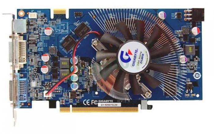

    Witam. Jakiś czas temu coś stało sie z moją karta graficzną (galaxy geforce 9500gt)
    a mianowicie chodzi o chłodzenie, od tego czasu chłodzenie chodzi bardzo głośno wydaję mi sie że cos się stało z wiatrakiem bo wydaje odgłos jakby ocierał sie o radiator karty i dlatego chciałem wymienić to chłodzenie, a że kolega ma zepsut.ą karte gigabyte 9600gt to mógłby wziąść od niego, tylko nie wiem czy to chłodzienie będzie pasowało do mojej karty.
    Pytanie : Czy chłodzenie z gigabyte geforce 9600gt będzie pasowało do galaxy geforce 9500gt.
    Podaję zdjęcia
    Chłodzenie geforce9500gt a geforce 9600gt Chłodzenie geforce9500gt a geforce 9600gt

    Proszę zmierzyć rozstaw otworów montażowych, pierwsze co widzę, że chłodzenie od 9500GT posiada regulację obrotów (3 pinowa wtyczka) oraz 9600GT natomiast 2 pinowe złącze bez regulacji.

    W gf 9600gt jest 7,5 cm, a u siebie muszę sprawdzić.
    A jeżeli rozstaw się zgodzi to będzie można podpiąć to chłodzenie z 9600?

    Nic prostszego jak przymierzyć, zasilanie podłącz tak aby w gnieździe wtyczka z tej innej karty miała czarny i czerwony przewód tak samo ułożone jak w starym chłodzeniu ( pin żółty w gnieździe zostanie wolny).

    eh no chyba z tego nic nie będzie bo :
    9600 ma chłodzenie na 2 śróbkach odległość między nimi 7,6 cm
    9500 ma chłodzenie na 4 sróbkach w kształcie kwadratu bok 4,5 zm przekątna 6cm

    Na 9500GT możesz poszukać używanych Accelero S2 lub Revoltec VGA Cooler Graphic Freezer Pro. Chłodzenia ta nie są najwyższej wydajności (tylko 2 HP) ale można je czasami tanio kupić. Mam tutaj na myśli cenę w okolicy 30zł bo za więcej (powyżej 50zł) warto poszukać coś w stylu S1. Chłodzenie takie jest, że tak to ujmę, "za mocne" jak na taką kartę ale zawsze w przyszłości będzie można je wykorzystać na mocniejszych konstrukcjach.
